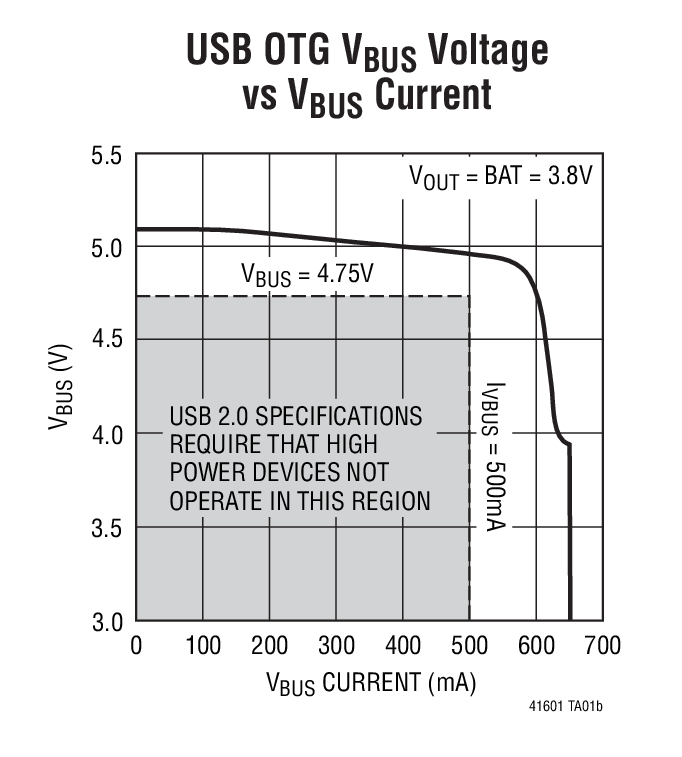

  • 双向开关稳压器最佳地利用了来自 USB 端口的有限可用功率,并且提供一个用于 USB On-The-Go 的 5V 输出

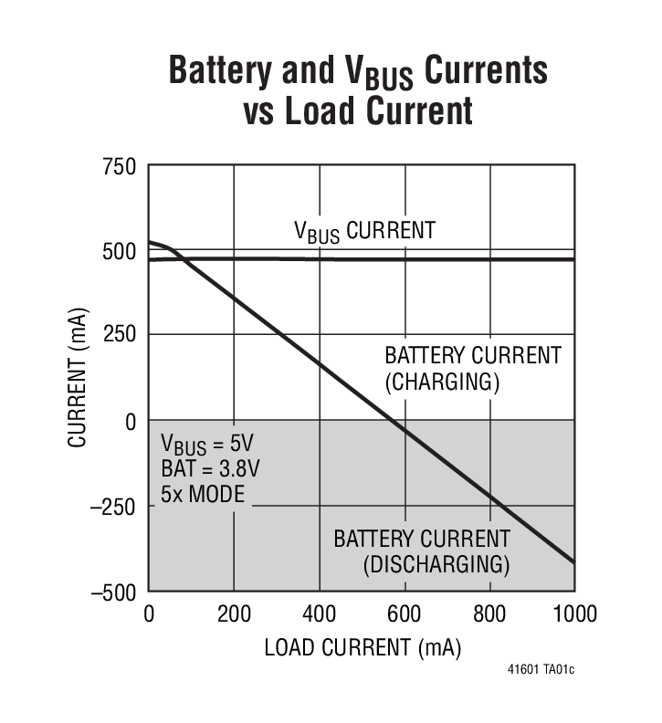

  • 全功能锂离子 / 锂聚合物电池充电器
  • Bat-Track 自适应输出控制用于实现高效充电
  • 1.2A 最大输入电流限值
  • 1.2A 最大充电电流和热限制

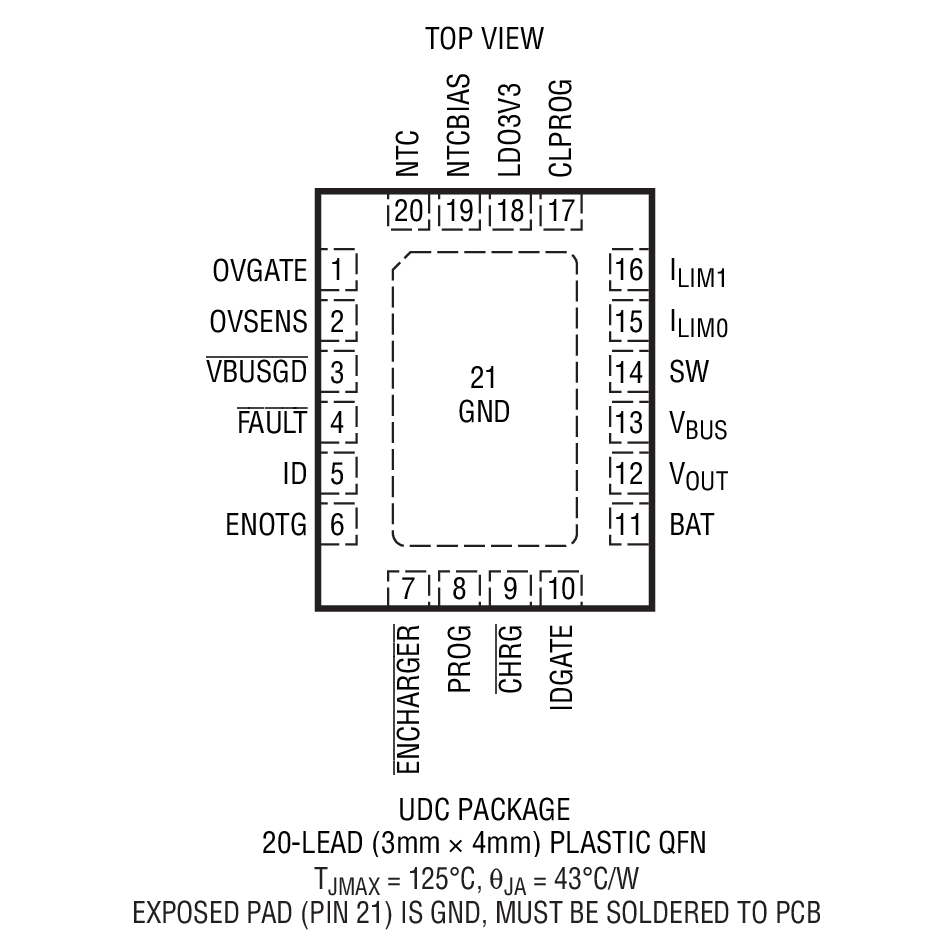

  • 20 引脚 3mm x 4mm x 0.75mm QFN 封装

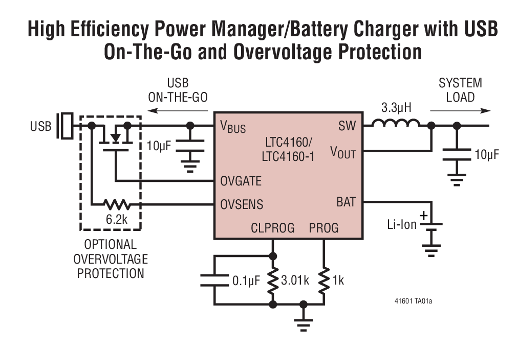

LTC®4160 / LTC4160-1 是高效率电源管理和锂离子 / 锂聚合物电池充电器 IC。它们均包括一个具自动负载优先级处理功能的双向开关 PowerPath 控制器、一个电池充电器和一个理想二极管。
LTC4160 / LTC4160-1 的双向开关稳压器能够把可从 USB 端口获得的功率几乎全部传输至负载,而产生的损耗和发热量极少,从而放宽了狭小空间里的热约束条件。这些器件具有一个用于实现 USB 兼容性的精准输入电流限值和用于实现高效充电的 Bat-Track 输出控制功能。此外,这些 IC 还能够产生适合于 USB On-The-Go 应用的 5V/500mA。
一个过压保护电路利用一个外部N沟道 MOSFET 和一个电阻器来保护 LTC4160 / LTC4160-1 免遭 USB / 墙上适配器输入端上的高电压所造成的损坏。
LTC4160 / LTC4160-1 采用 3mm x 4mm x 0.75mm QFN 表面贴装型封装。
