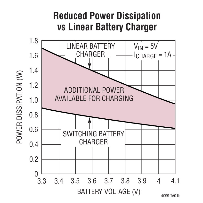

  • 具 Bat-Track 自适应输出控制功能的开关稳压器实现了有限输入功率的最佳使用

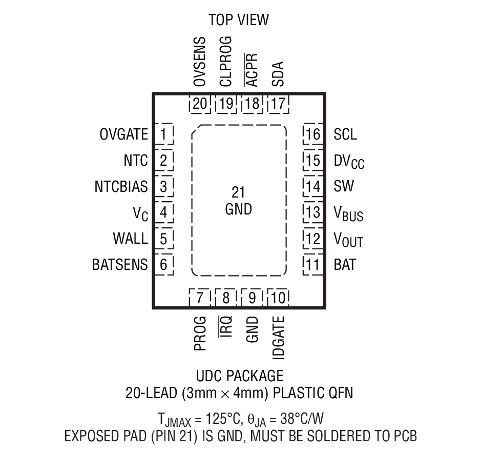

  • 20 引脚 3mm x 4mm x 0.75mm QFN 封装

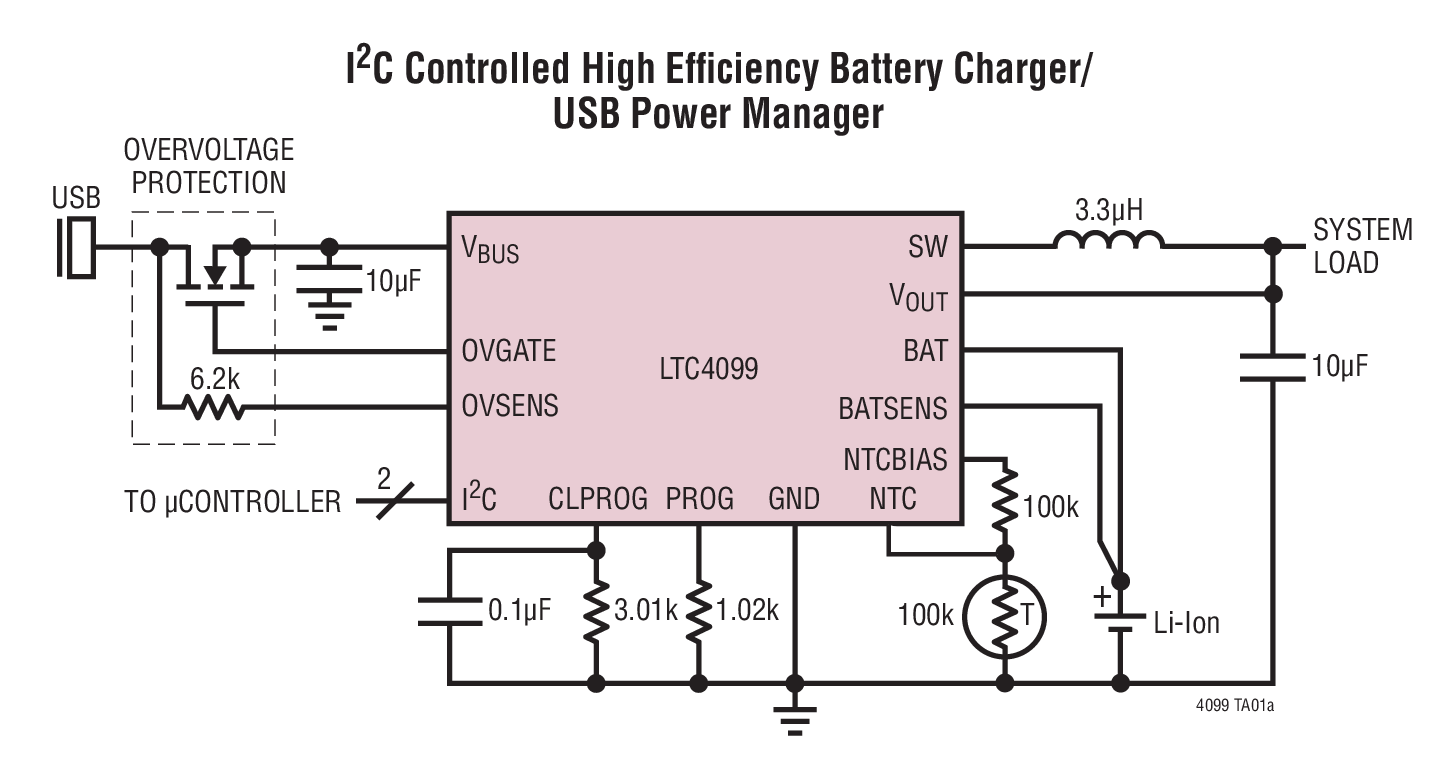

LTC®4099 是一款 I2C 控制型高效率 USB PowerPath 控制器和全功能锂离子/锂聚合物电池充电器。该器件能够对来自多种电源 (包括 USB、墙上适配器和锂离子/锂聚合物电池) 的功率分配进行无缝管理。
LTC4099 可自动地限制其输入电流,以保持与 USB 标准的兼容性。对于汽车和其他高电压应用,LTC4099 将与一个外部开关稳压器相连。USB 输入和辅助输入控制器均具有 Bat-Track 优化充电功能,旨在为应用提供最大的功率,并缓解高功率密度应用中的散热问题。
I2C 端口实现了重要应用参数 (包括输入电流限值、充电电流和浮动电压) 的数字控制。而且,还能够通过 I2C 端口读回一些状态位。
一个过压保护电路可保护 LTC4099 的低电压  VBUS 引脚免遭高电压的损坏。LTC4099 采用 20 引脚 3mm x 4mm x 0.75mm QFN 封装。
