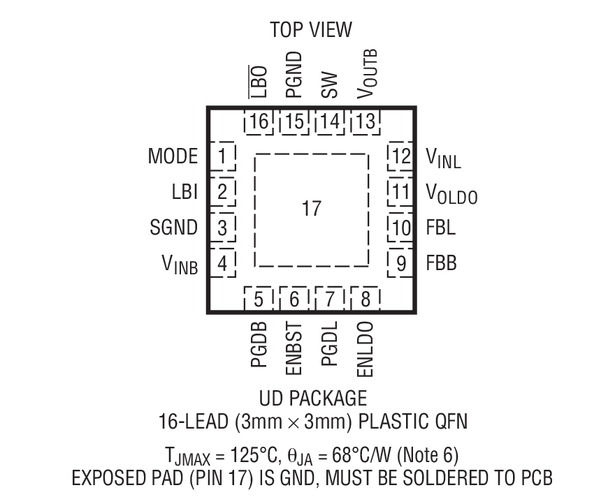

  • 扁平 3mm x 3mm x 0.75mm 封装

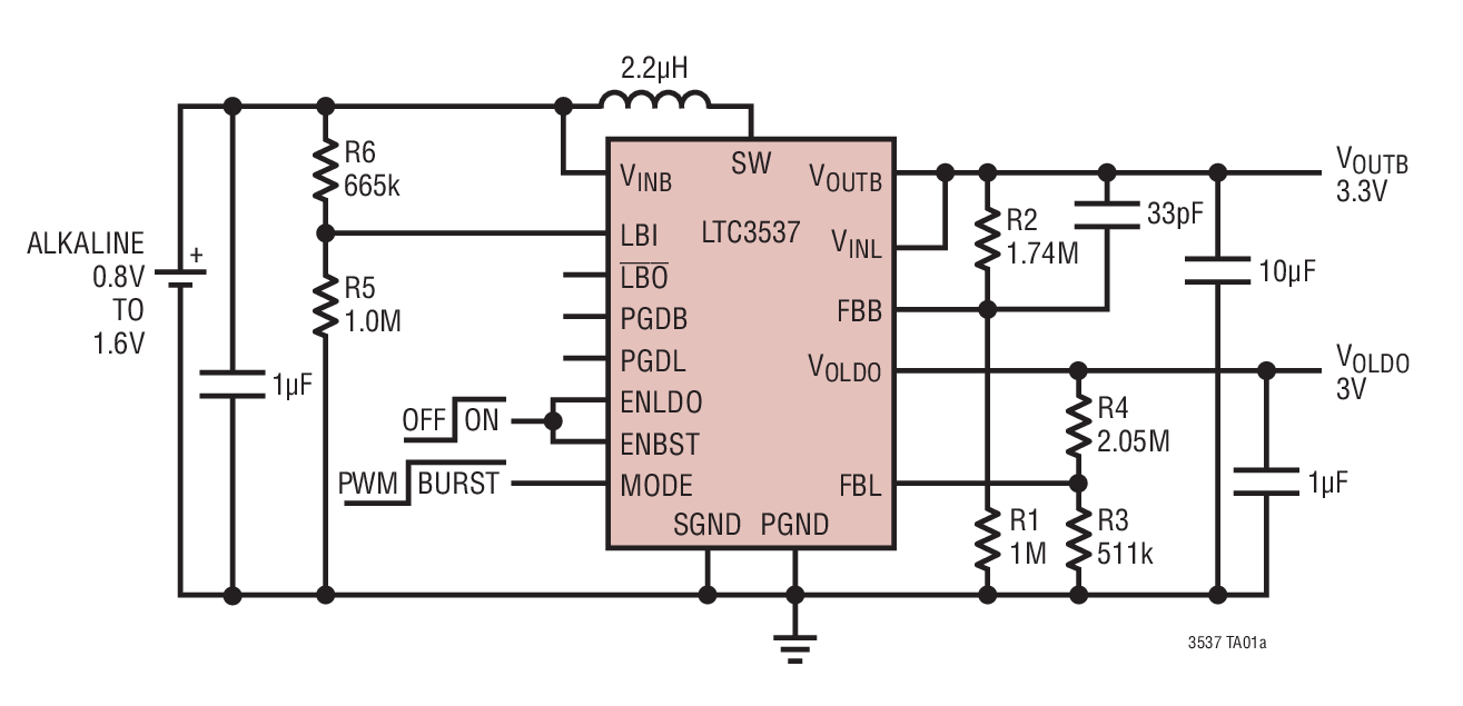

LTC®3537 把一个高效率、2.2MHz 升压型 DC/DC 转换器与一个独立的 100mA 低压差稳压器 (LDO) 组合在一起。升压转换器从一个低至 0.68V 的输入电压起动,并包含一个内部 0.4Ω 开关和一个 0.6Ω 同步整流器 (当在停机模式中被停用时,它将与输出断接)。

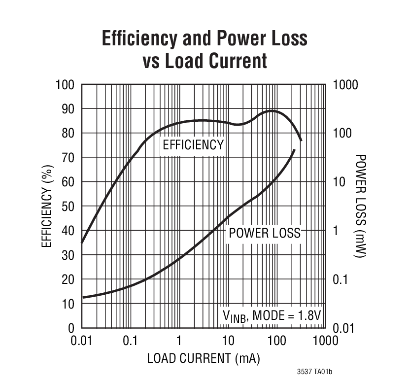

2.2MHz 的开关频率允许使用纤巧、扁平的电感器和陶瓷电容器,因而最大限度地缩小了解决方案的占板面积。电流模式 PWM 设计在内部进行补偿,从而减少了外部组件的数目。在检测到轻负载电流之前,该器件将保持固定频率开关操作,随后即执行突发模式操作以实现效率的最大化。如欲执行低噪声操作,则可停用突发模式操作。抗振铃电路通过在断续操作模式中对电感器进行阻尼来降低 EMI。其他的特点包括低停机电流 (低于 1μA) 和热过载保护。
集成 LDO 稳压器提供了一个具非常低噪声的可编程、低压差电源。
