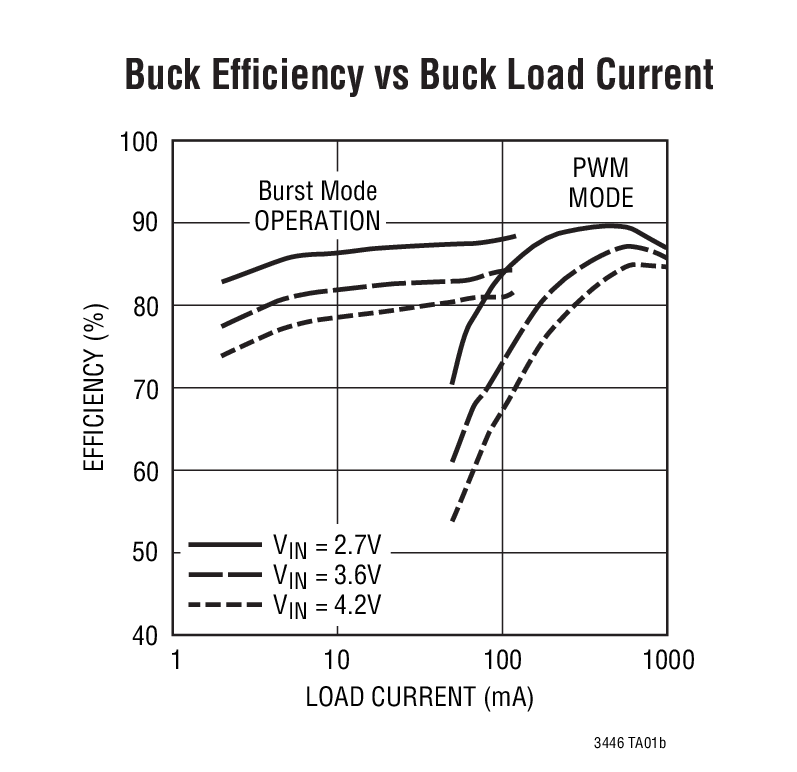

  • 可选用的自动突发模式 (Burst Mode®) 操作能够在轻负载条件下实现高效率

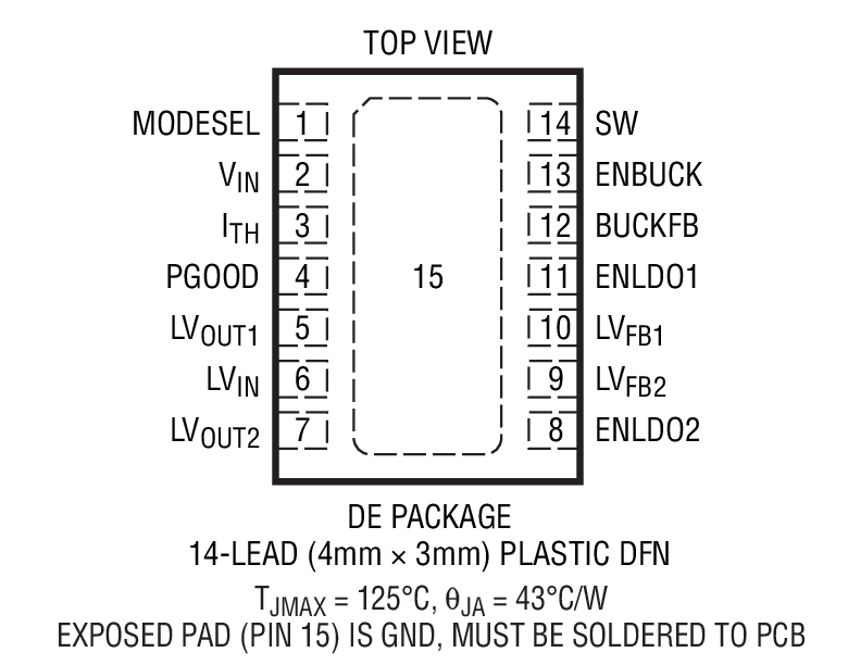

  • 耐热增强型 4mm x 3mm 14 引脚 DFN 封装

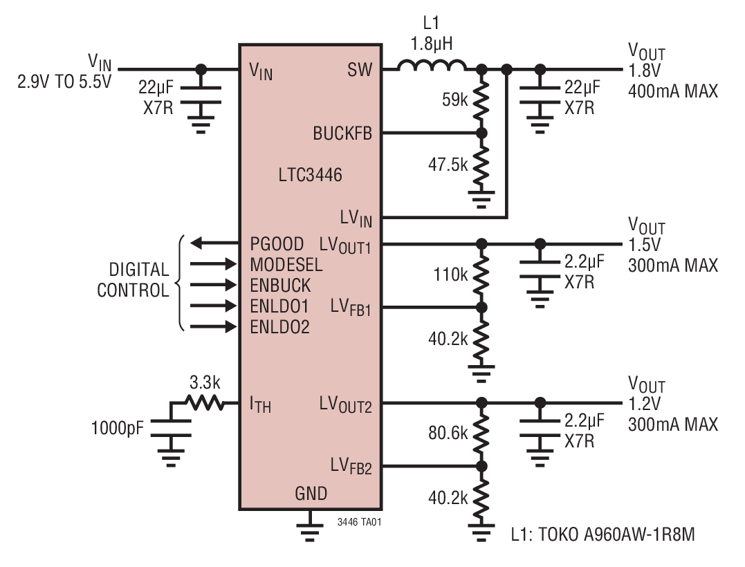

LTC®3446 集成了一个同步降压型 DC/DC 转换器和两个非常低压差 (VLDO) 线性稳压器,以从单个输入电压提供多达三种降压输出电压。其输入电压范围非常适合于锂离子电池供电型应用,以及从 5V 或 3.3V 电源轨来为低电压逻辑电路供电。输出电压范围向下扩展至 0.4V (用于 VLDO 稳压器) 和 0.8V (用于降压型转换器)。
1A 同步降压型转换器以高效率 (通常为 85%) 提供了主输出。两个 300mA VLDO 稳压器能够把主输出作为工作电源,以提供两个额外的较低电压输出。一个内置的电源监视器用于提供电源良好指示。
降压型转换器的开关频率为 2.25MHz,因而允许使用小的表面贴装型电感器和电容器。恒定频率电流模式操作产生了受控的输出频谱,并实现了快速瞬态响应。一个模式选择引脚负责使能自动突发模式操作 (以在轻负载条件下提升效率) 或者禁止自动突发模式操作 (以在非常轻的负载条件下实现低噪声操作)。两个 VLDO 稳压器可在采用小至 1μF 的陶瓷输出电容器时实现稳定。
