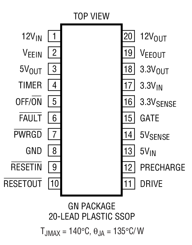

  • LTC4244-1 专为没有 –12V 的应用而设计
  • 采用 20 引脚窄体 SSOP 封装
产品详情

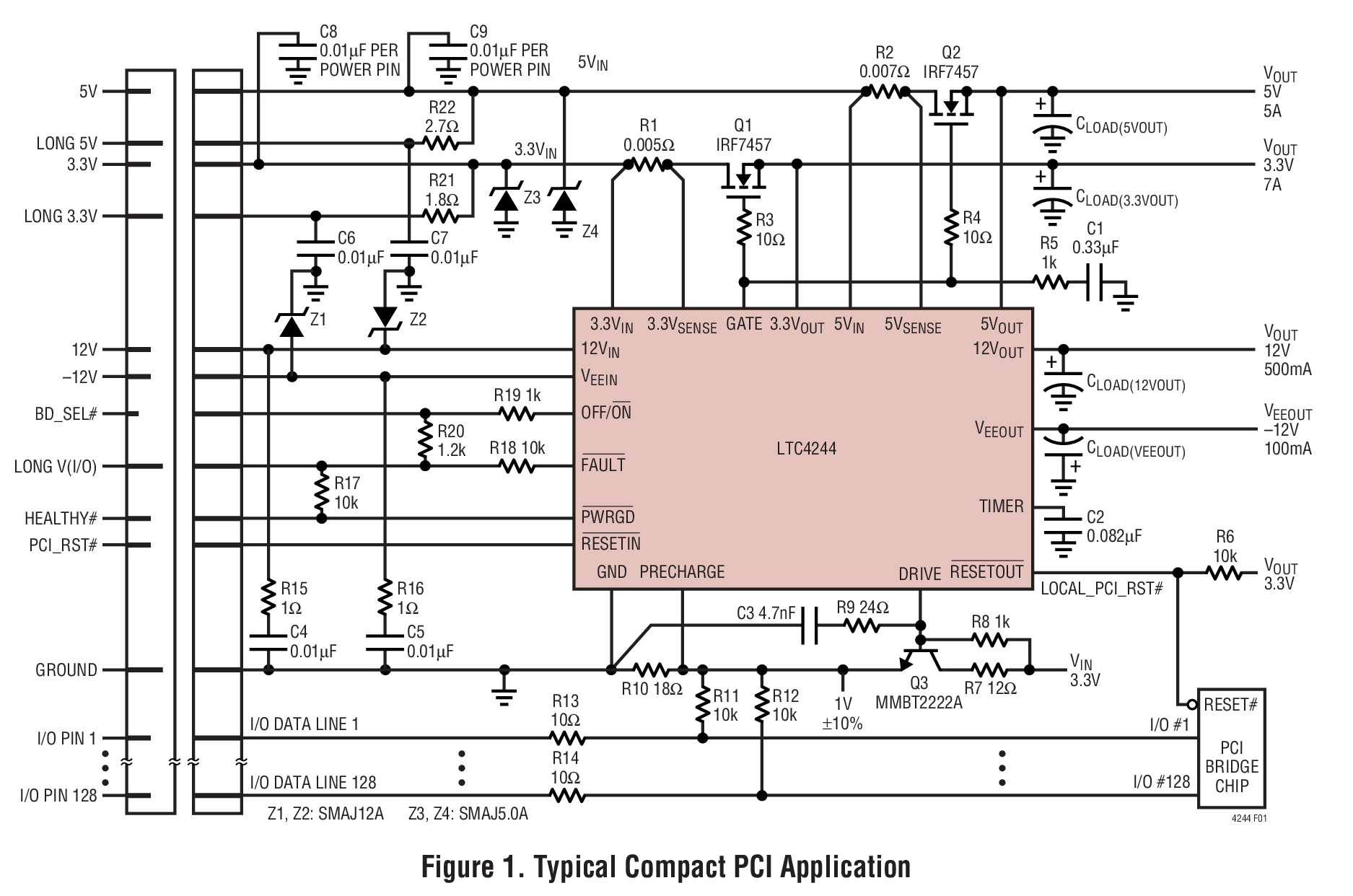

LTC®4244 / LTC4244-1 是允许从一个 CompactPCI 总线插槽安全地进行电路板插拔操作的热插拔 (Hot Swap) 控制器。外部 N 沟道晶体管负责控制 5V 和 3.3V 电源,而片内开关则控制 ±12V 电源。能够以一种可调速率使 3.3V 和 5V 电源斜坡上升。电子电路断路器可保护所有 4 个电源免遭过流故障的损坏。在上电周期结束之后,TIMER 引脚电容器起辅助 VCC 的作用,从而使得 LTC4244 / LTC4244-1 能够在 12VIN 电源上存在电压尖峰的情况下正常运作,并不会发生中断。当所有 4 个电源均处在容限范围之内时,PWRGD 输出发出指示信号。OFF/ON 引脚用于实现电路板电源的通 / 断循环或使电路断路器复位。PRECHARGE 输出可用于在板卡插拔期间给总线 I/O 引脚施加偏置。PCI_RST# 与 HEALTHY# 实现了片内整合,旨在产生 LOCAL_PCI_RST#。
应用
  • 带电电路板插入 CompactPCI 总线
