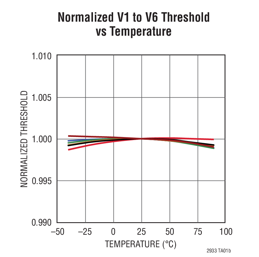

  • 保证门限准确度:±1%

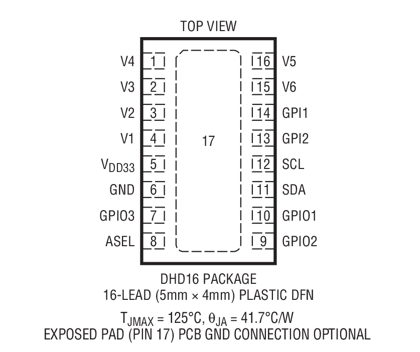

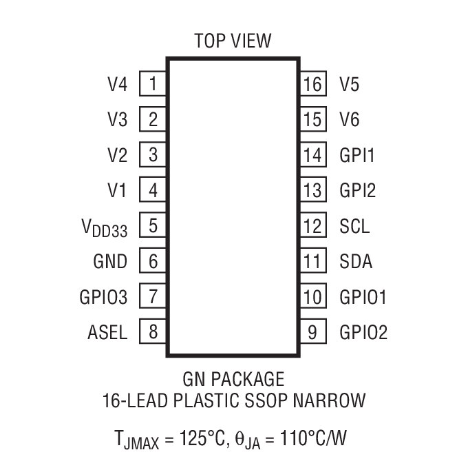

  • 16 引脚 5mm x 4mm DFN 封装和 SSOP 封装

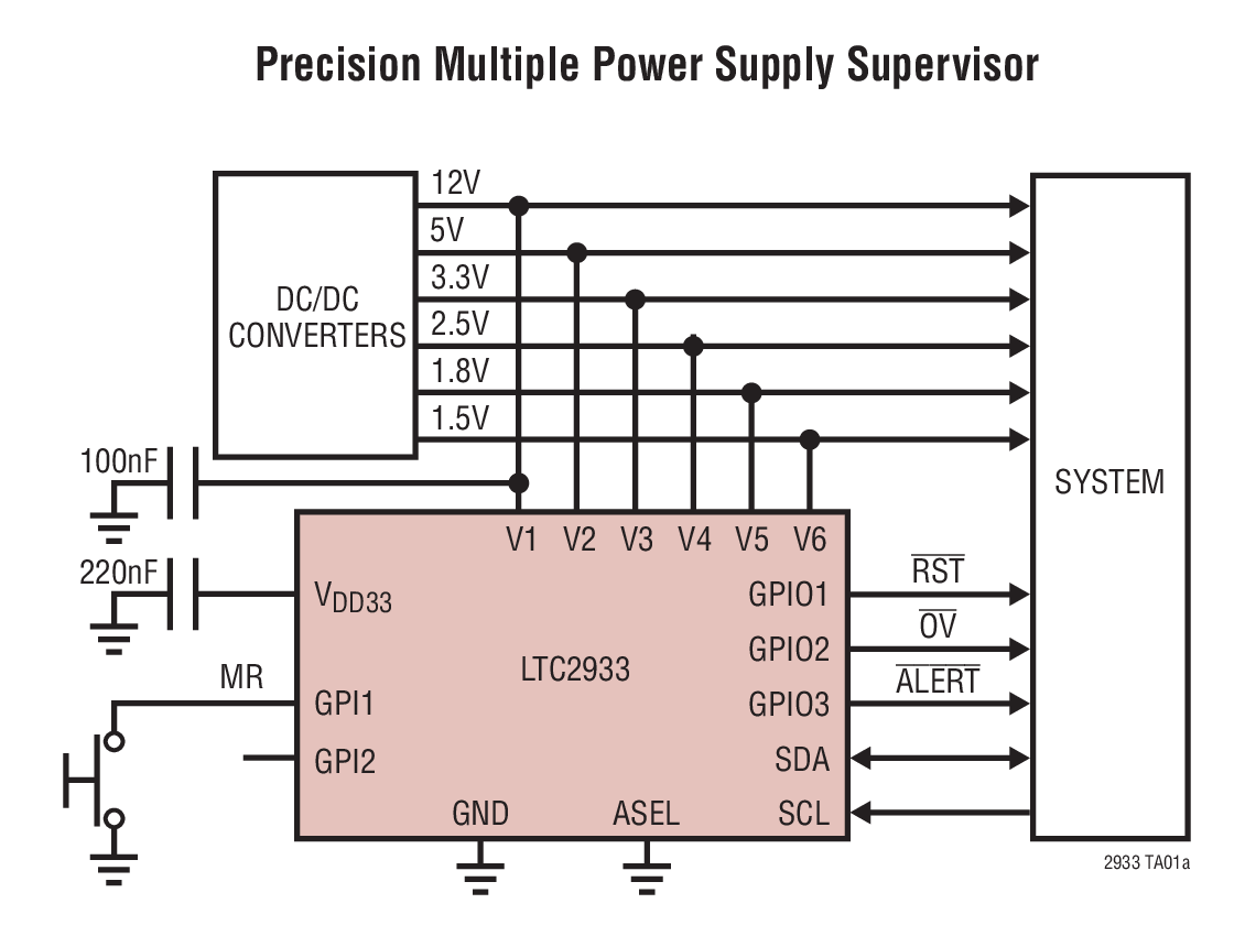

LTC®2933是一款可采用 EEPROM 进行配置的电压监控器,其能够同时监察多达 6 个电源电压输入。每个电压检测器提供了各种不同范围和增量的可编程过压 / 欠压门限。
两个通用输入 (GPI) 可配置为可编程手动复位 (MR)、UV 停用 (UVDIS)、裕度调节 (MARG) 或辅助比较器 (AUXC) 输入。三个通用引脚 (GPIO) 可针对输入或输出操作进行配置。当被配置为一个输入时,一个 GPIO 引脚可映射至任何其他被配置为输出的 GPIO。GPIO 引脚也可配置为 ALERT 或故障输出。故障可以利用可编程的释放延迟时间进行配置。另外,输出类型和极性也是可配置的。
状态和历史寄存器负责记录故障,并可通过 I2C 接口进行轮询。而且,在内部 EEPROM 中还备份了一个故障记录瞬像。所有的参数均可通过 I2C 接口进行编程。配置 EEPROM 支持自主型操作,并不需要额外的软件。
