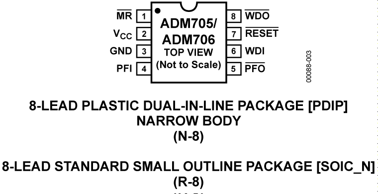

所有器件均提供8引脚窄体PDIP和8引脚SOIC两种封装。

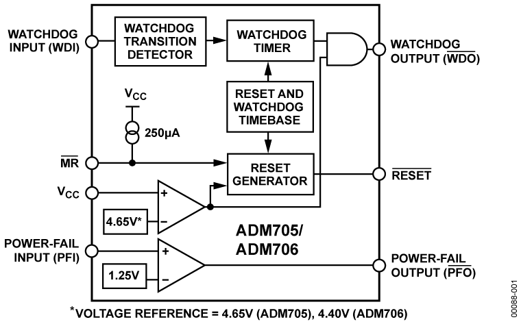

方框图
