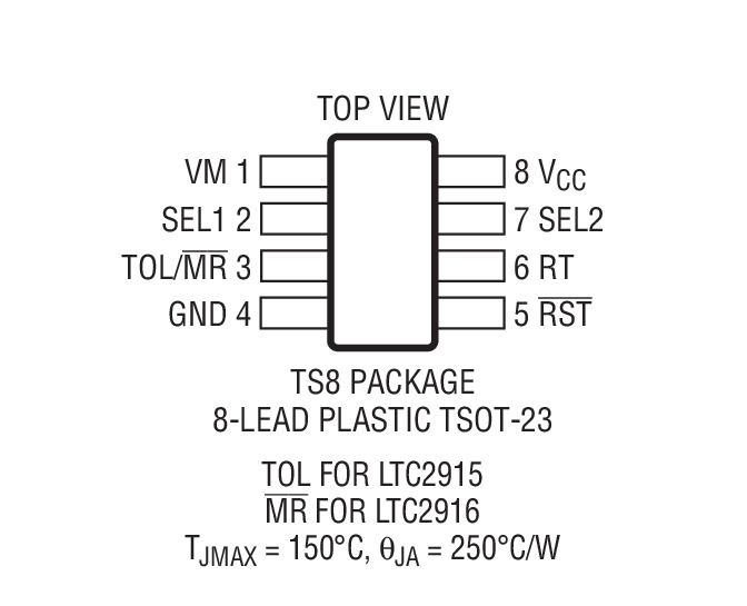

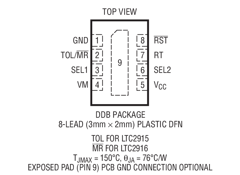

  • 扁平 (高度仅 1mm) 8 引脚 TSOT-23 (ThinSOT) 和 (3mm x 2mm) DFN 封装

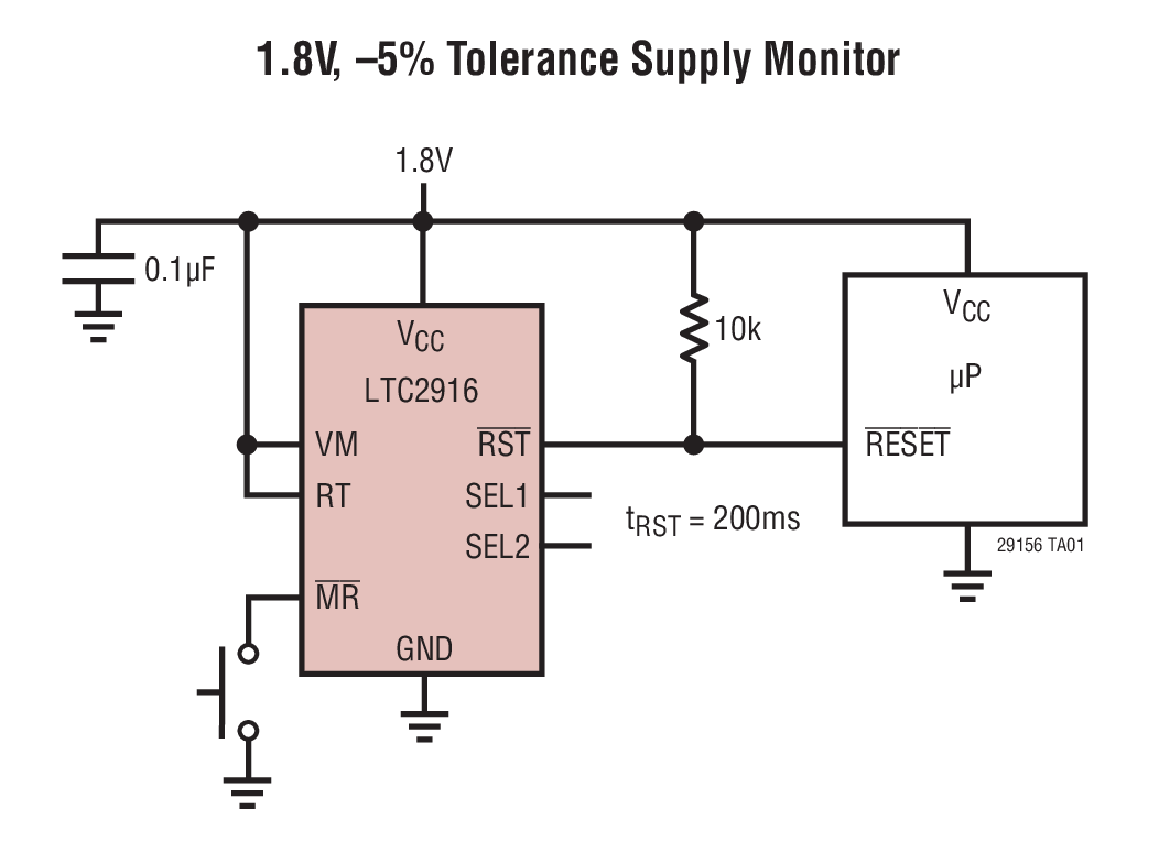

LTC®2915/LTC2916 是具可选门限的低电压单电源监视器。这些器件的工作电压范围为 1.5V 至 5.5V,且静态电流消耗仅为 30μA。

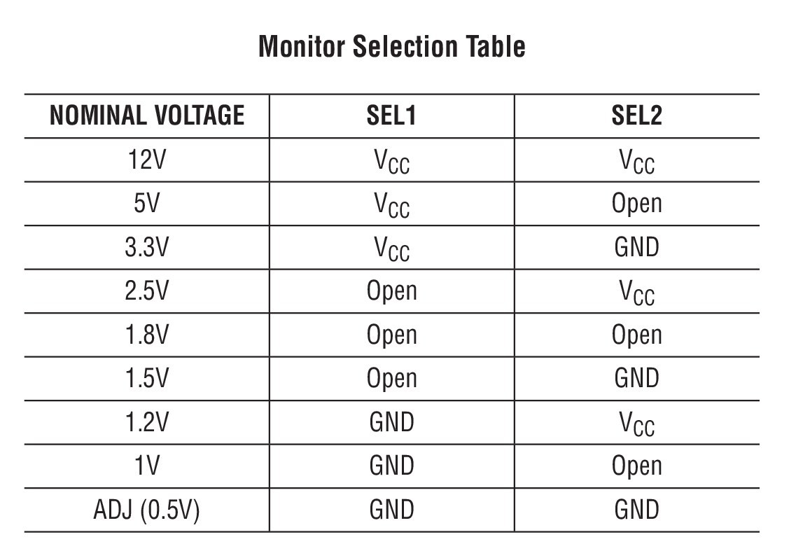

两个三态输入用于选择在内部设置的 9 种门限当中的一种,而无需借助外部电阻器。对于 LTC2915,一个附加的三态输入负责确定容差 (-5%、-10%、-15%)。LTC2916 的容差被固定于 -5%。门限准确度在整个工作温度范围内保证为 ±1.5%。干扰滤波确保了可靠的复位操作,不会发生误触发现象。
复位超时可以设定为 200ms,或采用一个外部电容器来调节。LTC2916 上的一个单独的手动复位输入提供了一个简单的按钮接口。
