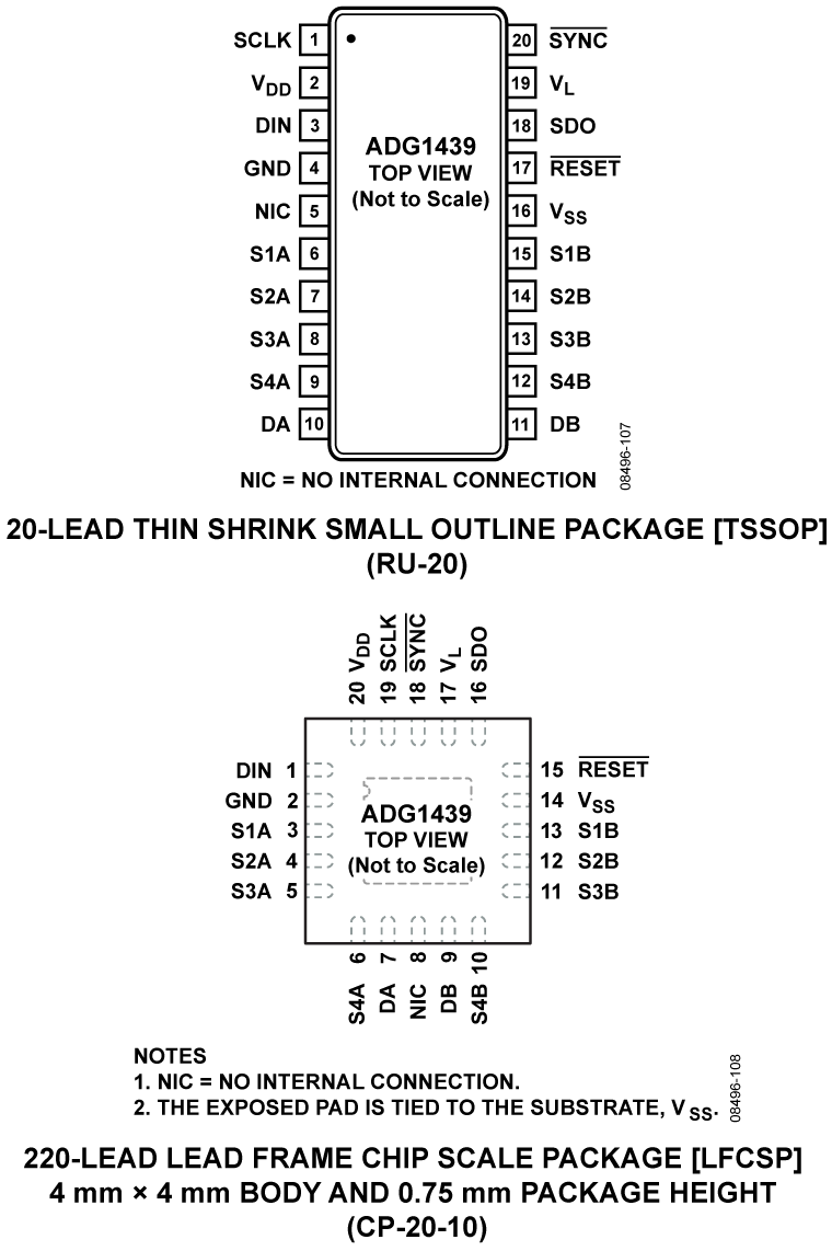

  • 20引脚TSSOP和20引脚、
    4 mm × 4 mm LFCSP封装

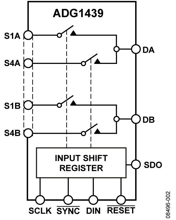

方框图
