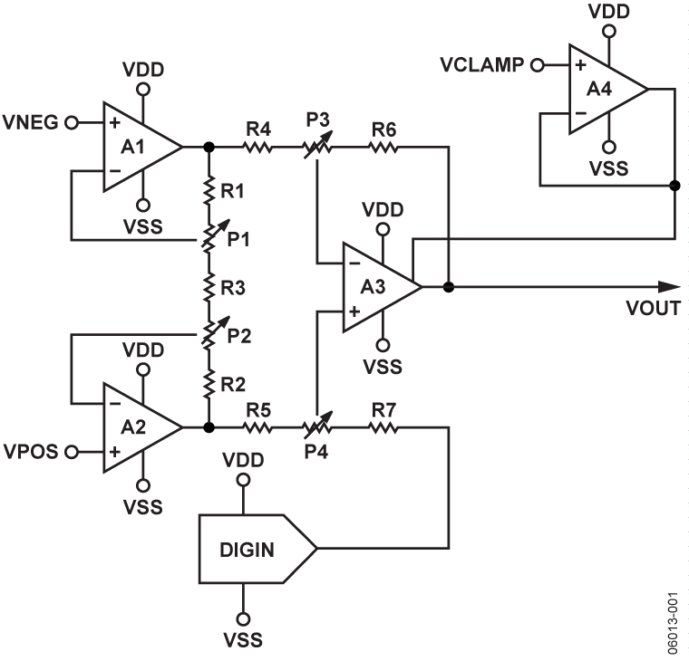

AD8557是一款零漂移传感器信号放大器,提供数字式可编程增益和输出失调。 它设计用于将可变压力传感器和应变电桥输出轻松、准确地转换至恰当的输出电压范围,同时还能精确地放大许多其它差分或单端传感器输出。 AD8557利用ADI公司的低噪声自稳零与DigiTrim®专利技术,在紧凑的空间中创造出一种精确且灵活的信号处理解决方案。
可以通过串行数据接口,在28至1300范围内进行数字式增益编程。增益调整可以先在电路内进行完全仿真,然后利用可靠的Polyfuse技术进行永久性编程。输出失调电压也可以进行数字式编程,它是电源电压的比率。
除了极低输入失调电压、极低输入失调电压漂移和极高的直流与交流共模抑制比(CMRR)外,AD8557的输入引脚处还提供一个上拉电流源,并在VCLAMP引脚处提供一个下拉电流源。输出箝位通过外部基准电压设置,使AD8557能够安全准确地驱动较低电压ADC。
与以同一电源为基准的ADC配合使用时,系统精度不受正常的电源电压波动影响。 输出失调电压的调整分辨率优于VDD与VSS之差的0.4%。 增益与失调调节完成之后可以进行闭锁调整,以进一步确保现场应用的可靠性。

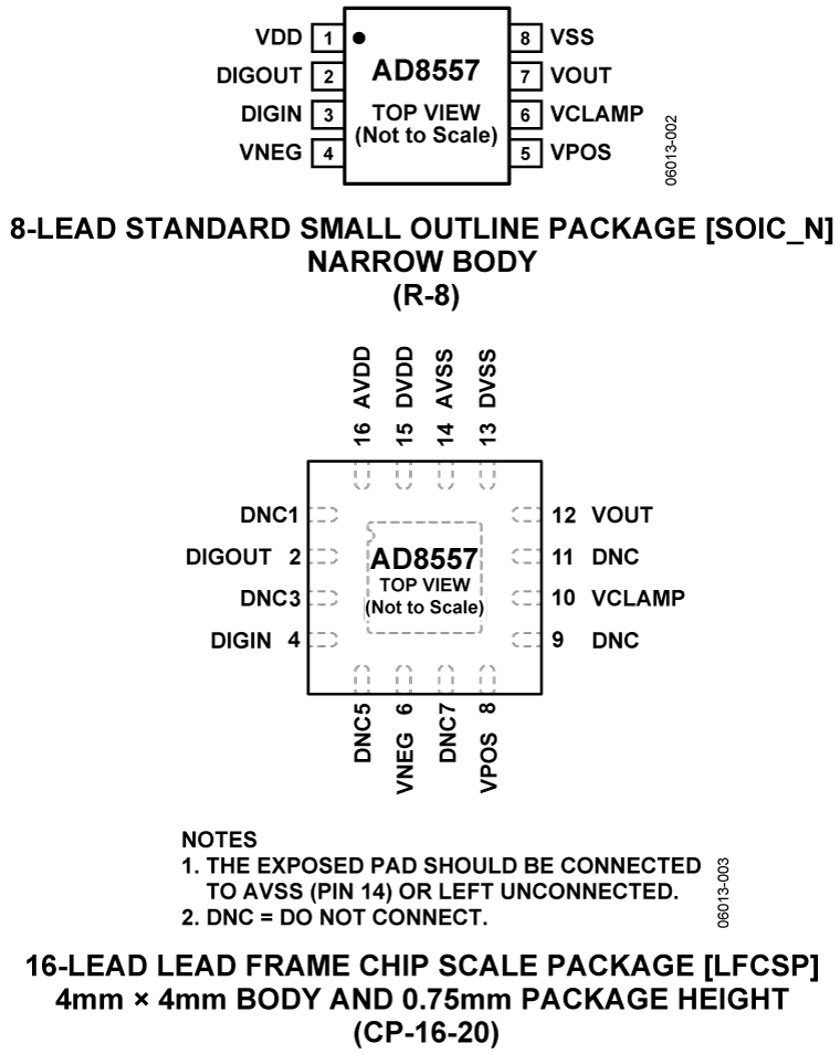

AD8557的额定温度范围为−40°C至+125°C,采用2.7 V至5.5 V单电源供电,提供8引脚SOIC_N和4 mm × 4 mm、16引脚LFCSP_VQ两种封装。
