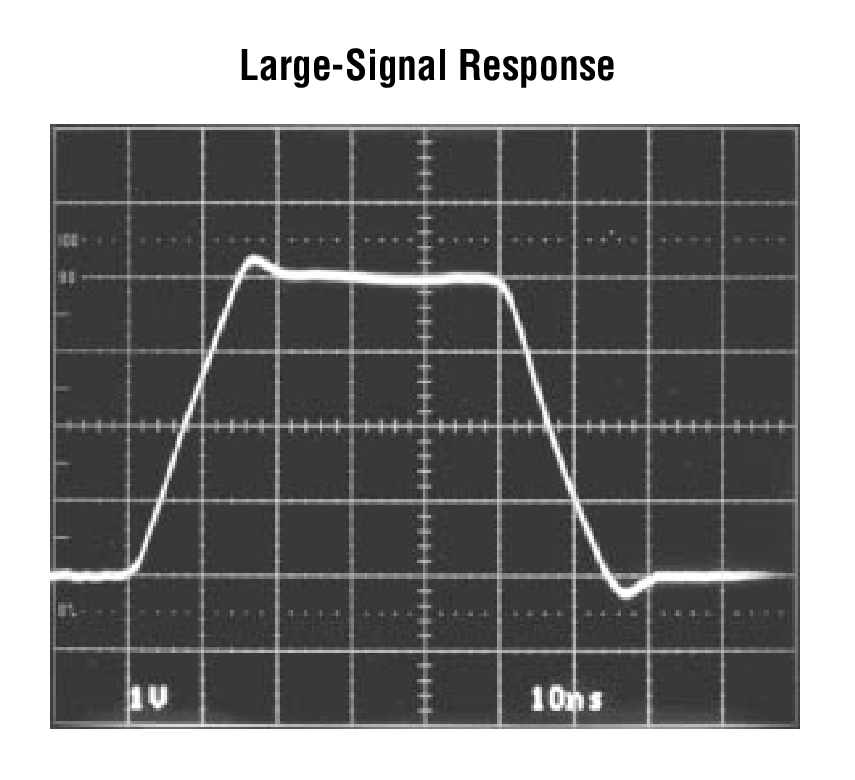

  • 高转换速率:300V/μs
  • 停用输出阻抗:10MΩ
  • 50mV 切换瞬变
  • 通道分离度 (在 10MHz):>90dB
  • 差分增益:0.02%
  • 差分相位:0.02°
  • 宽电源范围:±5V 至 ±15V
  • 输出短路保护
  • 推挽输出
产品详情

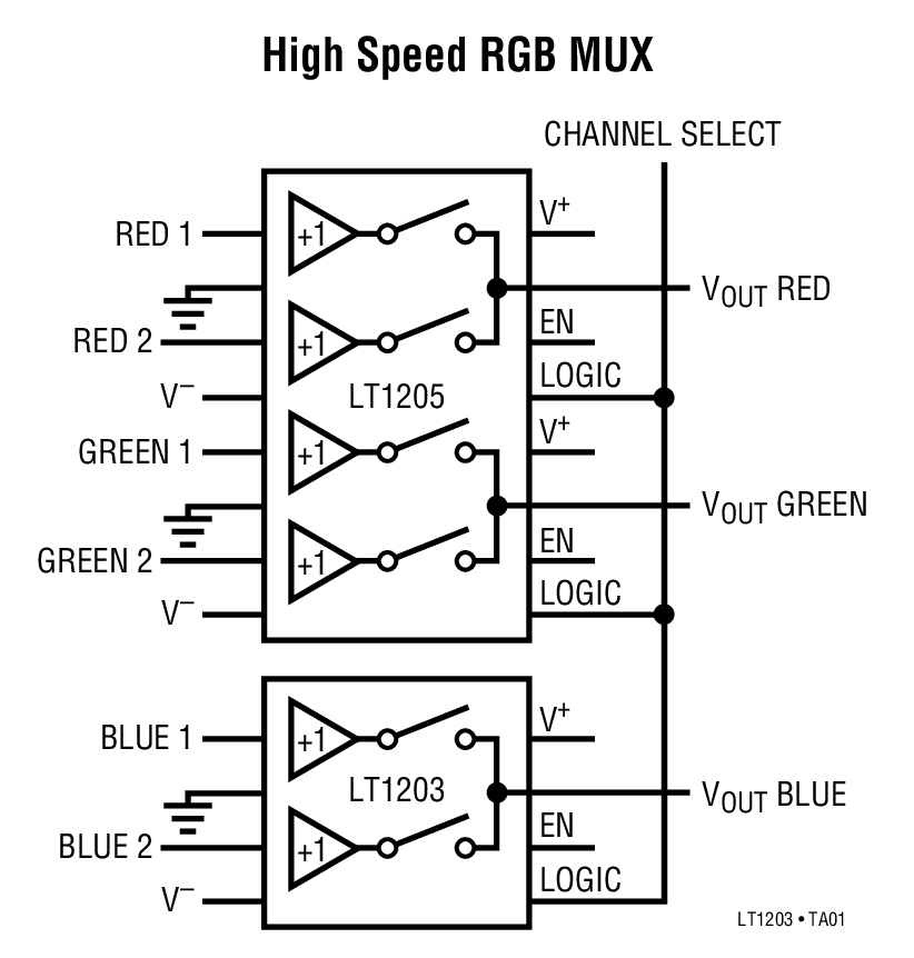

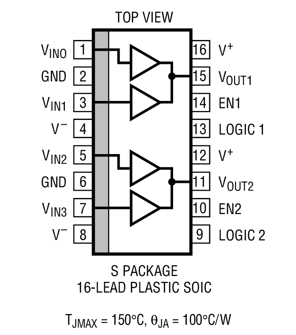

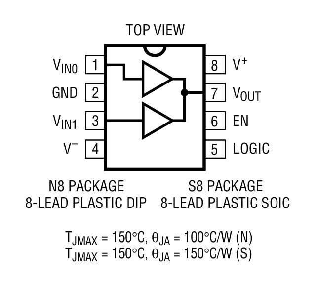

LT®1203 是一款宽带 2 输入视频多路复用器,专为像素开关和广播品质路由选择而设计。LT1205 是双通道版本,其被配置为一个 4 输入、2 输出多路复用器。
这些多路复用器起单刀双掷 (SPDT) 视频开关的作用,在高达 30MHz 计时频率下具有 10ns 渡越时间。–3dB 带宽为 150MHz,0.1dB 增益平坦度为 30MHz。通过采用使能特性可将多个器件连接在一起 (在它们的输出端上),这能降低功耗并将输出阻抗提高至 10MΩ。当器件停用时,输出电容仅为 3pF,LT1203 在驱动一个 50pF 负载时的峰值小于 3dB。通道串扰和停用隔离度在高达 10MHz 频率下 >90dB。一个片内缓冲器接口至快速 TTL 或 CMOS 逻辑电路。开关瞬态电压仅为 50mV,持续时间为 25ns。LT1203 和 LT1205 的输出具有针对短路至地的保护功能。
LT1203 / LT1205 运用凌力尔特 (现隶属 ADI) 专有的互补双极型工艺制造。LT1203可提供 8 引脚 PDIP 封装和 SO 封装,而 LT1205 则采用 16 引脚窄体 SO 封装。

  • 广播品质的视频多路复用
  • 画中画切换
  • HDTV
  • 计算机图形学
  • 标题生成
  • 视频交叉点矩阵
  • 视频路由器
