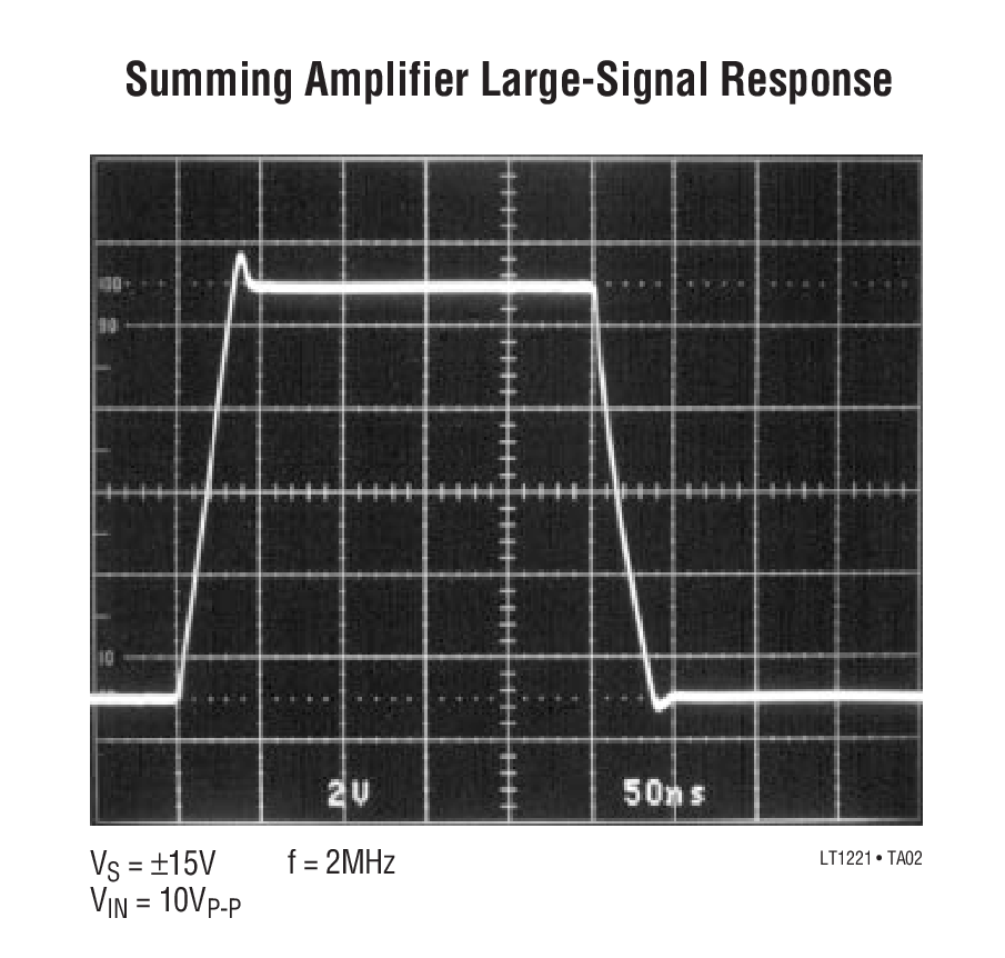

  • 增益-带宽:150MHz
  • 可在增益 = 4 的情况下保持稳定
  • 转换速率:250V/μs
  • 输入噪声电压:6nV/√Hz

  • 至 0.1% 的稳定时间:65ns,10V 阶跃
  • 至 0.01% 的稳定时间:85ns,10V 阶跃

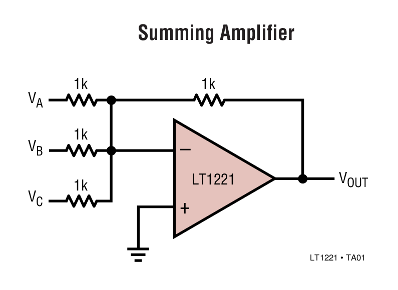

LT®1221 是一款具绝佳 DC 性能的非常高速运算放大器。LT1221 在数值为 4 或更大的噪声增益条件下保持稳定。与具有相似带宽及转换速率的器件相比,LT1221 具有减低的输入失调电压、较低的输入偏置电流和较高的 DC 增益。该电路为单增益级,包括用于获得精准度和高速度的专有 DC 增益提升线路。高增益和快速稳定时间使得这款电路成为数据采集系统的理想选择。另外,此电路还能驱动容性负载,从而使其适用于缓冲器或电缆驱动器应用。

  • 宽带放大器
  • 缓冲器
  • 有源滤波器
  • 视频及 RF 放大
  • 电缆驱动器
  • 8 位、10 位、12 位数据采集系统
