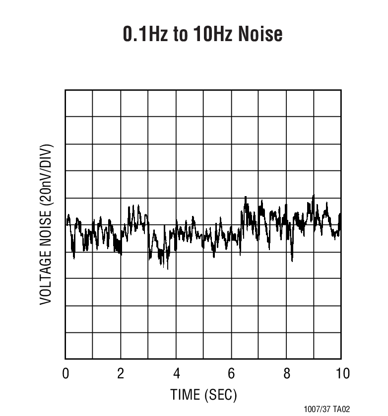

  • 0.1Hz 至 10Hz 噪声,60nVP-P (典型值)

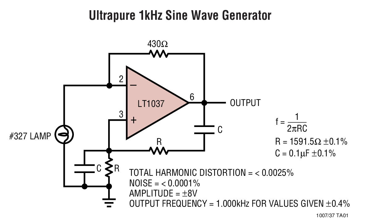

下面所示的正弦波发生器应用利用了 LT1037 的低噪声与低失真特性。

  • 正弦波发生器
