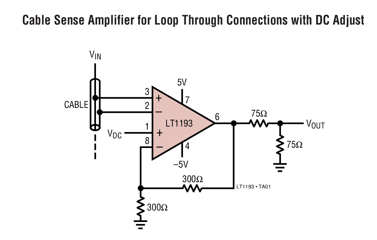

  • 差分或单端增益部件 (可调)

LT®1193 是一款专为采用 ±5V 或单 5V 电源工作而优化的视频差动放大器。这款通用型放大器具有独立的高输入阻抗正 (+) 和负 (–) 输入,并可在差分或单端配置中使用。此外,第二组输入为差分放大器提供了增益调节和 DC 控制功能。
LT1193 500V/μs 的高转换速率、80MHz 的宽带宽和 ±50mA 的输出电流使其非常适合直接驱动电缆。停机功能可将功耗降低至仅为 15mW,并允许多个放大器驱动同一根电缆。

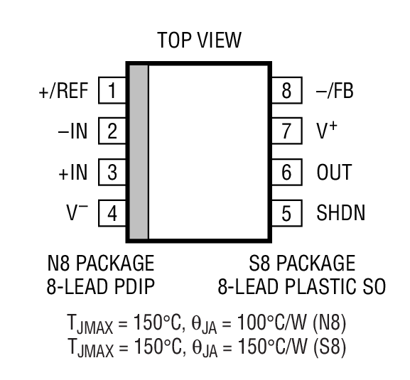

LT1193 采用 8 引脚 PDIP 封装和 SO 封装。
