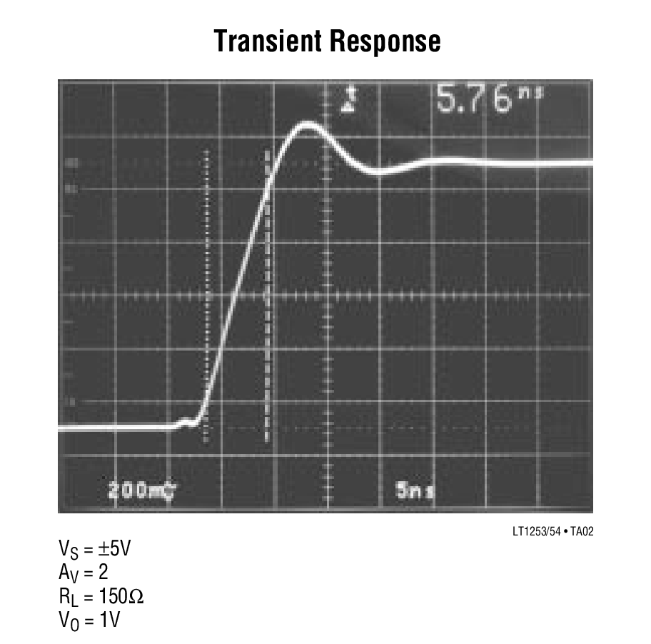

  • 平坦至 30MHz,0.1dB
  • 90MHz 带宽 (采用 ±5V)

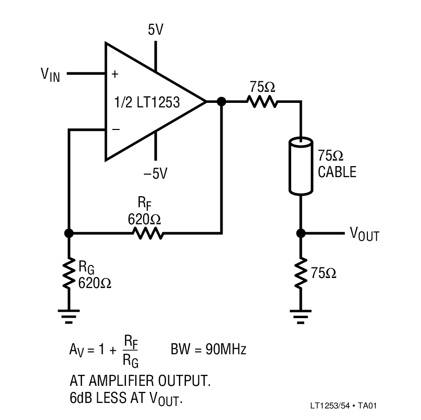

LT1253 / LT1254 非常适合驱动诸如电缆和滤波器等低阻抗负载。这些放大器的宽带宽和高转换速率使得可以容易地在 PC 和工作站之间驱动 RGB 信号。LT1253 / LT1254 的卓越线性使其成为驱动复合视频信号的理想选择。

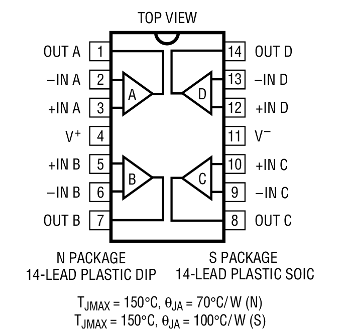

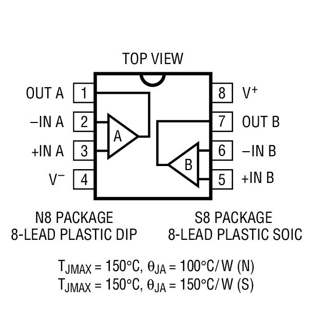

LT1253 采用 8 引脚 DIP 封装和 S8 表面贴装型封装。LT1254 可提供 14 引脚 DIP 封装和 S14 表面贴装型封装。这两款器件均具有业界标准的双通道和四通道运放引出脚配置。如果需要较高的性能,请参见 LT1229 / LT1230 的相关信息

  • RGB 电缆驱动器
  • 复合视频电缆驱动器
