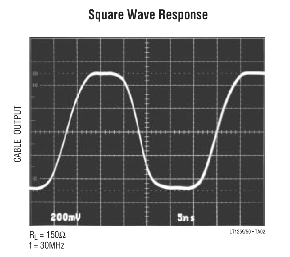

  • 90MHz 带宽 (采用 ±5V)
  • 0.1dB 增益平坦度 > 30MHz

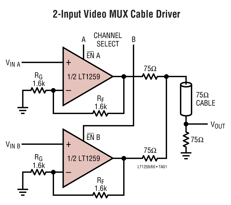

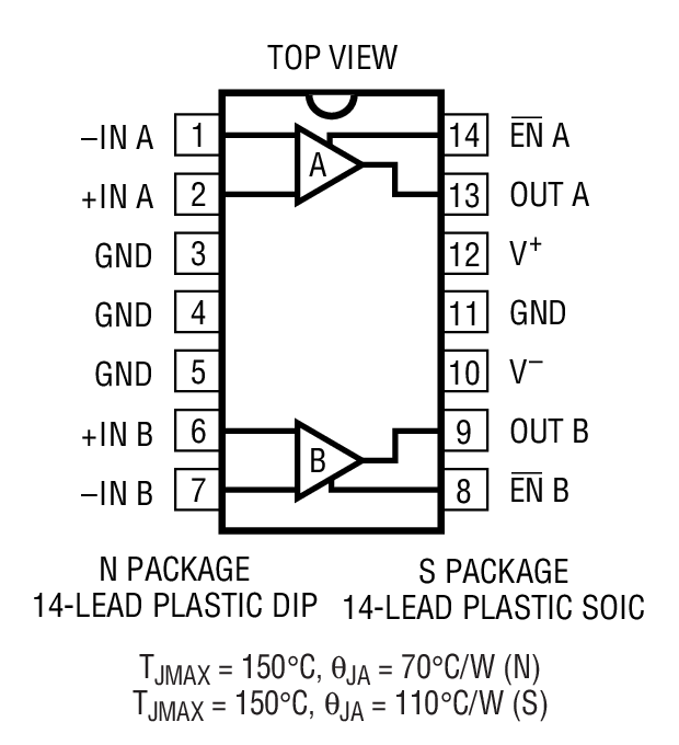

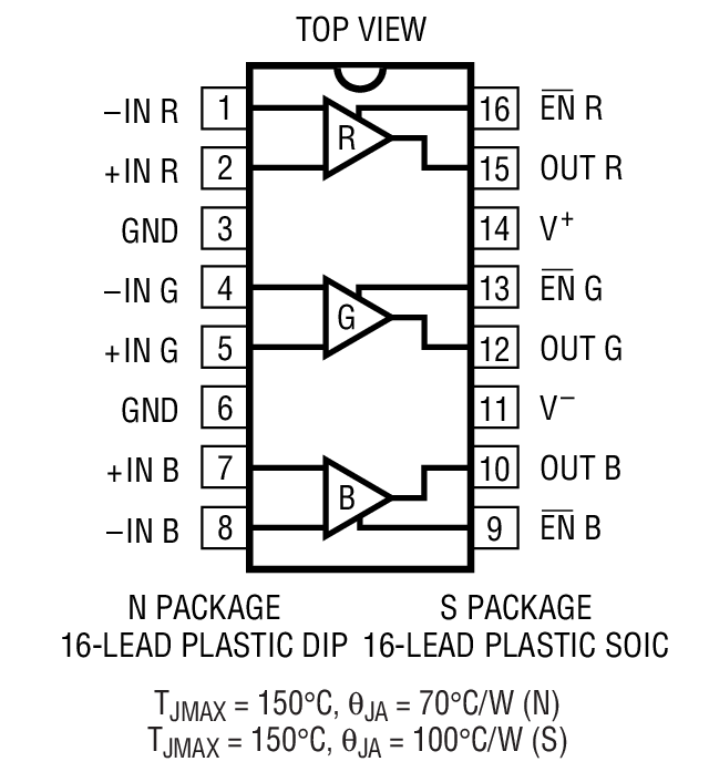

LT®1259 包含两个独立的 130MHz 电流反馈放大器,各具一个停机引脚。该放大器专为在驱动电缆和其他低阻抗负载时实现卓越的线性而设计。LT1260 是一款三通道版本,特别适合 RGB 视频应用。这些放大器可采用单 5V 至 ±15V 的所有电源工作,而且在运行时每个放大器仅吸收 5mA。
当停机时,LT1259 / LT1260 放大器吸收的电源电流为零,而且其输出变至高阻抗。只需两个LT1260 便可构成一个完整的两输入 RGB 多路复用器 (MUX) 和电缆驱动器。这两款放大器的接通仅需要 100ns,而关断则需 40ns 的时间,从而使它们成为扩展频谱和便携式设备应用的理想选择。
