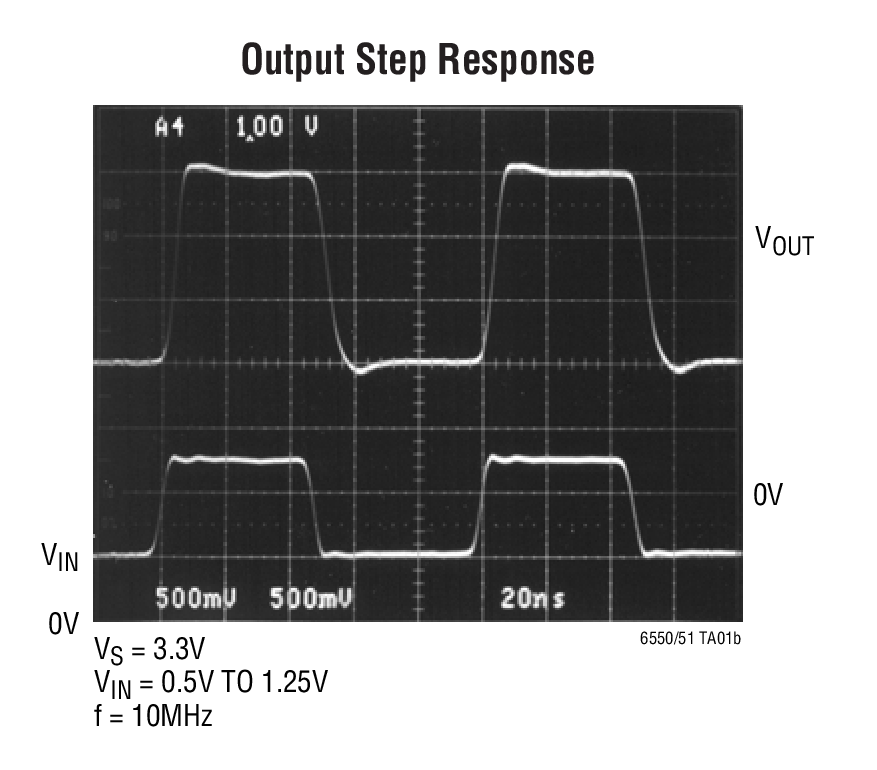

  • 340V/μs 摆率
  • 110MHz –3dB 带宽
  • 30MHz 平坦至 0.25dB
  • 3% 稳定时间:20ns

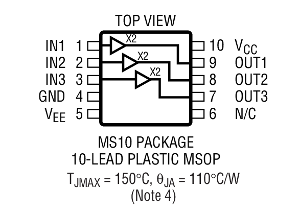

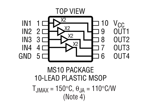

6550 / LT6551 是 3.3V 三路和四路高速视频放大器。这些电压反馈放大器可驱动双终接 50Ω 或 75Ω 电缆并针对一个数值为 2 的固定增益进行配置,因而免除了 6 个或 8 个外部增益设定电阻器。LT6550 / LT6551 具有 110MHz –3dB 带宽、高摆率和快速稳定特性,从而使其非常适合于 RGB 视频处理。
LT6551 四路器件专为单电源运作而设计,而 LT6550 三路器件则可采用单电源或分离型电源来供电。当采用单 3.3V 电源时,输入电压范围从地电位扩展至 1.55V 且输出摆动至电源电压的 400mV 以内,同时驱动一个 150Ω 负载。由于拥有这些特性,再加上能够在无需对输入信号进行 AC 耦合或电平移位的情况下接受 RGB 视频信号,因此使得 LT6550 / LT6551 成为低电压视频应用的理想选择。
LT6550 和 LT6551 均采用小型 10 引脚 MSOP 封装,并利用了一种直通式引出脚配置。其小占板面积可实现紧凑型高性能视频放大器解决方案。
