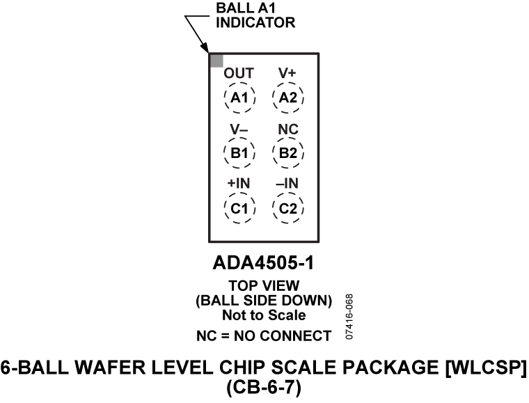

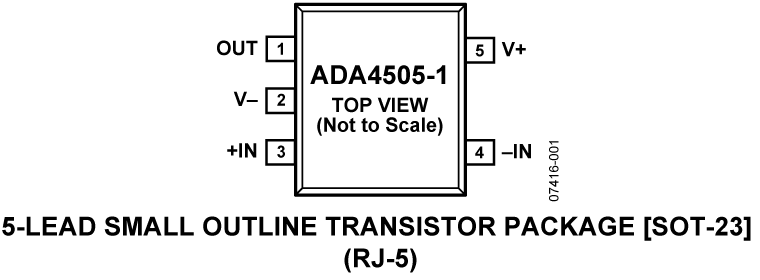

ADA4505-x系列的额定温度范围为−40°C至+85°C工业温度范围和−40°C至+125°C扩展工业温度范围。ADA4505-1单通道放大器提供5引脚、SOT-23小型封装。ADA4505-2双通道放大器提供标准8引脚MSOP封装和8引脚WLCSP封装。ADA4505-4四通道放大器提供14引脚TSSOP封装和14引脚WLCSP封装。
