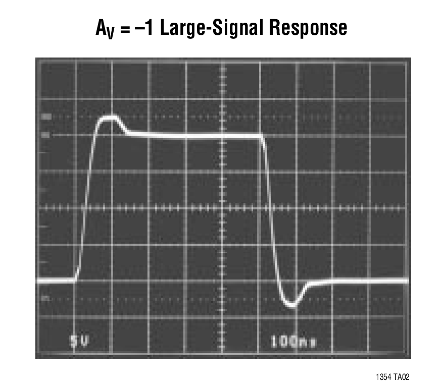

  • 230ns 稳定时间至 0.1%,10V 阶跃
  • 280ns 稳定时间至 0.01%,10V 阶跃

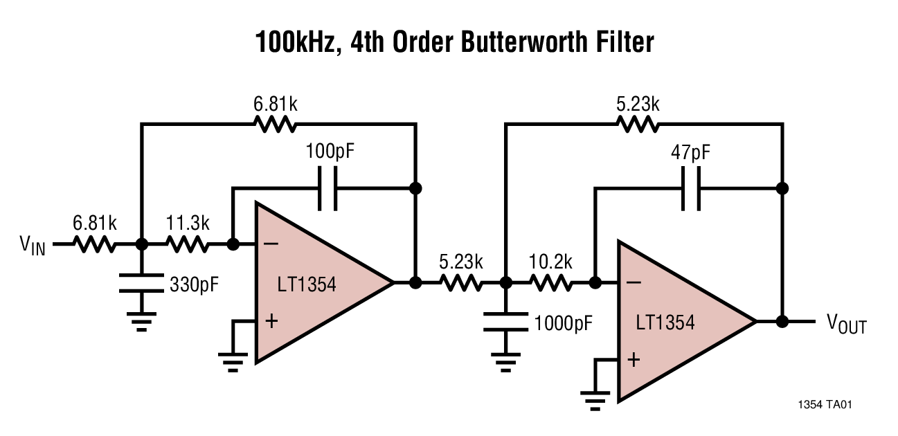

  • 有源滤波器
