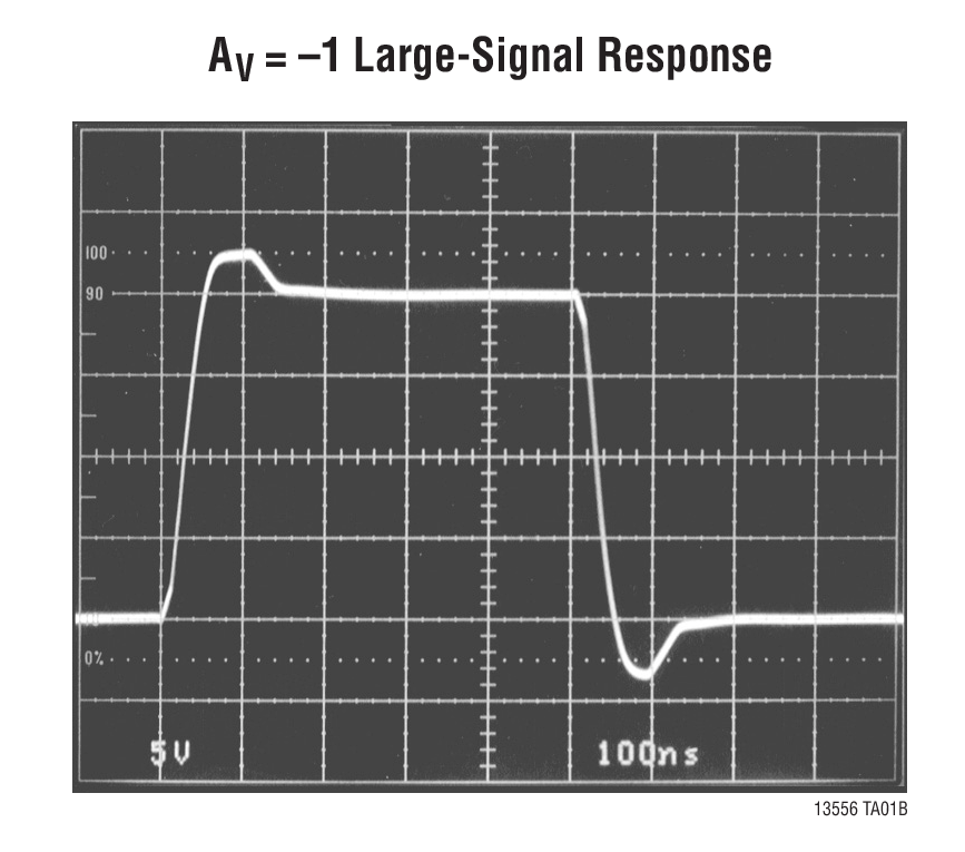

  • 230ns 稳定时间 (至 0.1%),10V 阶跃
  • 280ns 稳定时间 (至 0.01%),10V 阶跃

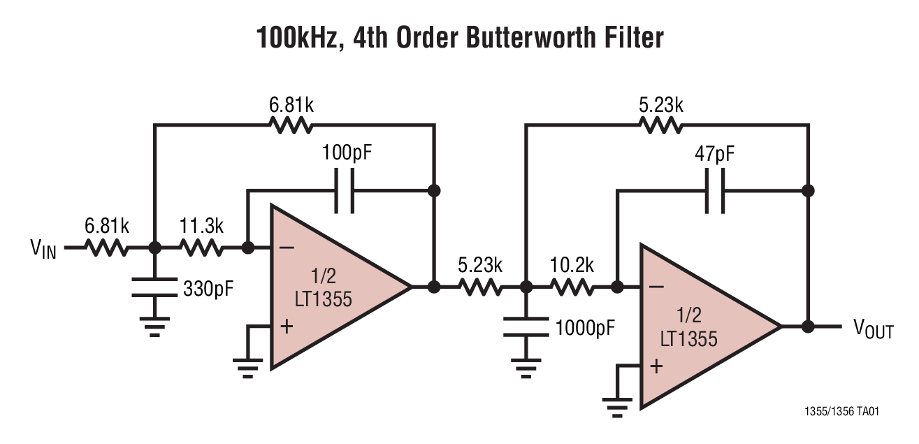

应用
  • 宽带放大器
  • 缓冲器
  • 有源滤波器
  • 数据采集系统
  • 光电二极管放大器
