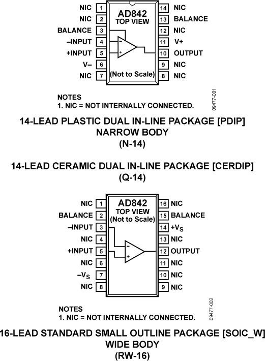

AD842是ADI公司宽带宽运算放大器系列产品之一。该器件采用ADI公司结隔离互补双极性(CB)工艺制造。该工艺可以实现直流精度和宽带交流性能的组合,这在以前用单芯片运算放大器是难以做到的。除了80 MHz的增益带宽积,AD842还提供极快的建立特性,最终值0.01%的典型建立时间小于100 ns(10 V步进)。
AD842还提供13 mA的低静态电流、高输出电流驱动能力(100 mA,最小值)、9 nV√Hz的低输入电压噪声和低输入失调电压(1.5 mV,最大值)。
AD842 375 V/µs的压摆率及其80 MHz的增益带宽积确保了它在视频和脉冲放大器应用中的出色性能表现。这款放大器非常适合用于高频信号调理电路和宽带宽有源滤波器。AD842这款放大器的超快建立时间性能使其成为要求12位精度的数据采集应用的上佳之选。AD842还适合高速DAC和ADC缓冲放大器及其他宽带宽电路等应用。
