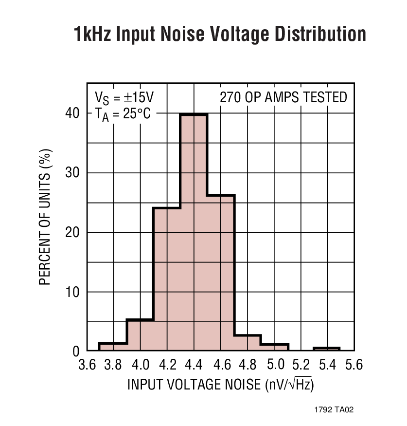

  • 经过 100% 全面测试的低电压噪声:6nV/√Hz (最大值)

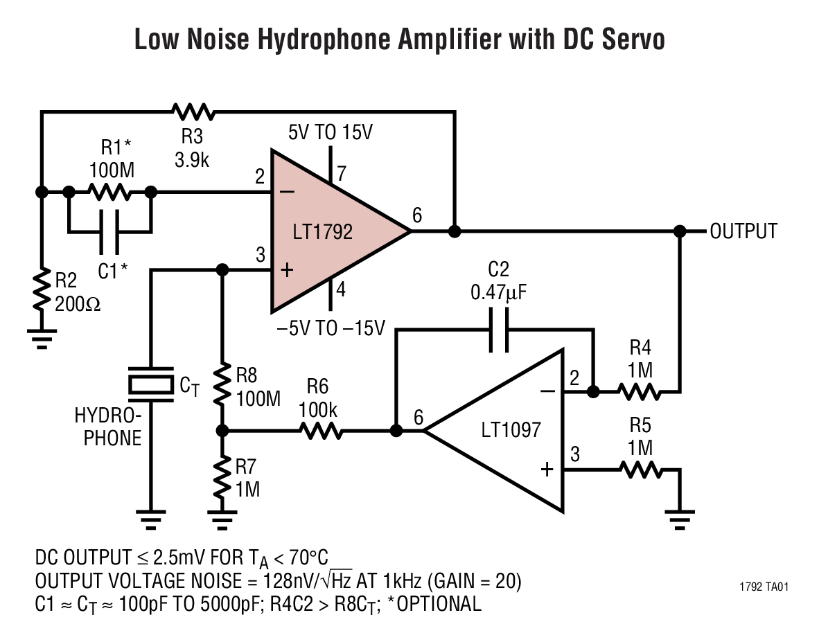

1792 为 JFET 运放实现了一种新的卓越噪声性能标准。4.2nV/√Hz 电压噪声加上低电流噪声和微微安级偏置电流使得 LT1792 成为用于对来自高阻抗电容式传感器之低电平信号进行放大的理想选择。
对于数值为 1 或更大的增益,LT1792 可实现无条件稳定,即使在负载电容高达 1000pF 时也不例外。该器件的其他主要特点包括 600μV VOS 和超过 4,000,000 的电压增益。每个个别放大器均针对电压噪声、摆率和增益带宽进行了 100% 的全面测试。

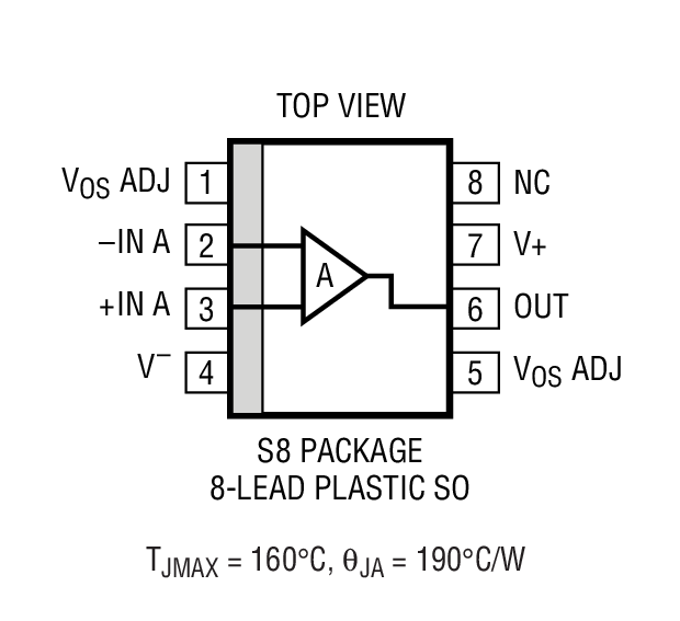

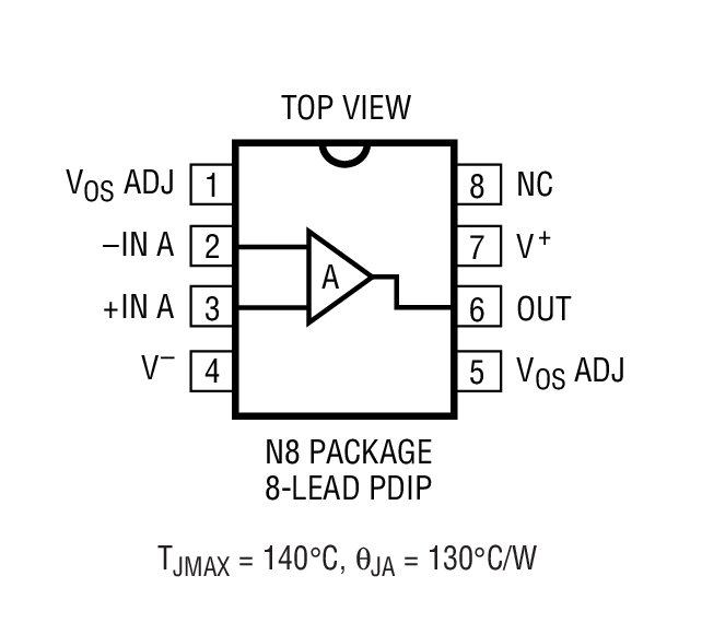

LT1792 的设计专为在采用业界标准 SO-8 封装引出脚配置的情况下实现真正精准之性能而优化。另外,还提供了针对 ±5V 电源的规格指标。

  • 光电流放大器
  • 水听器放大器
