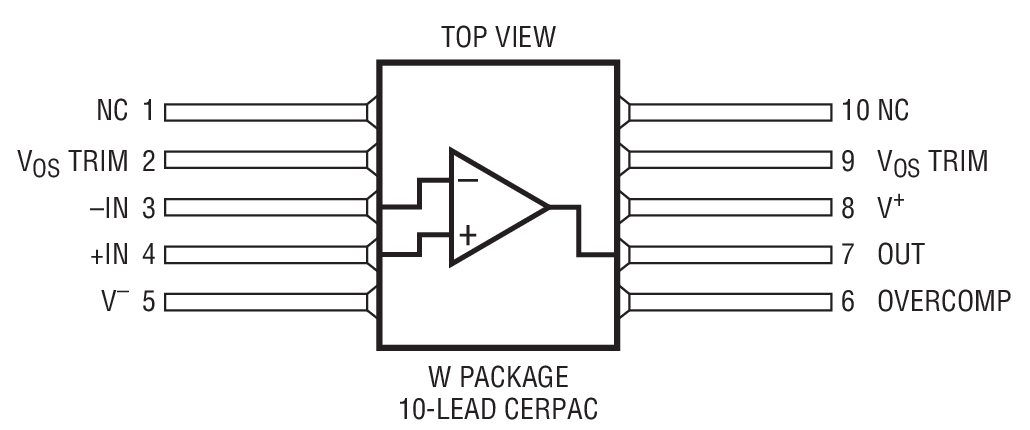

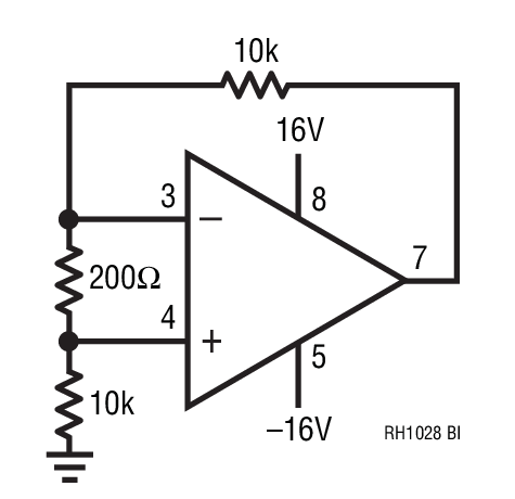

RH1128M 超低噪声、精准高速运算放大器
数据:
优势和特点
绝对最大额定值
  • 电源电压 (-55°C 至 125°C) …… ±16V
  • 差分输入电流 (注 9) …… ±25mA
  • 输入电压 …… 等于电源电压
  • 输出短路持续时间 …… 未限制
  • 工作温度范围 …… -55°C 至 125°C
  • 贮存温度范围 …… -65°C 至 150°C
  • 引脚温度 (焊接时间 10秒) …… 300°C
产品详情
RH1028 (具数值为 -1 的稳定增益)/RH1128 (具数值为 +1 的稳定增益) 实现了卓越噪声性能的一种全新标准,具有 0.9nV/√Hz 1kHz 噪声和 1.0nV/√Hz 10Hz 噪声。这种超低噪声与绝佳的高速规格 (RH1028 的增益带宽乘积为 75MHz,而 RH1128 为 20MHz)、无失真输出以及真正的精准参数 (0.25μV/°C 漂移、20μV 失调电压、2500 万电压增益) 组合在一起。尽管 RH1028/RH1128 输入级在接近 1mA 的集电极电流条件下运作 (旨在实现低电压噪声),但输入偏置电流仅为 50nA。
RH1028/RH1128 的电压噪声低于一个 50Ω 电阻器的噪声。因此,即使在非常低源阻抗换能器或音频放大器应用中,RH1028/RH1128 对总体系统噪声所产生的影响也可以忽略不计。
