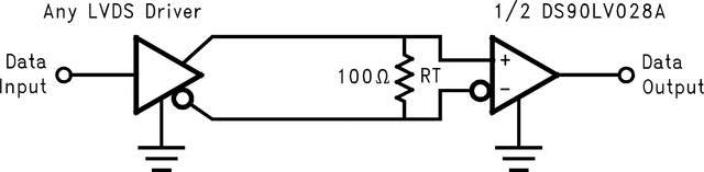

DS90LV028AQ是一款双CMOS差分线路接收器,专为需要超低功耗,低噪声和高数据速率的应用而设计。该器件采用低压差分信号(LVDS)技术,支持超过400 Mbps(200 MHz)的数据速率。
DS90LV028AQ接受低电压(典型值350 mV)差分输入信号,并将其转换为3V CMOS输出电平。 DS90LV028AQ采用流通式设计,便于PCB布局。
DS90LV028AQ和配套LVDS线路驱动器DS90LV027AQ为高速点对点接口应用提供了高功率PECL /ECL器件的新选择。
