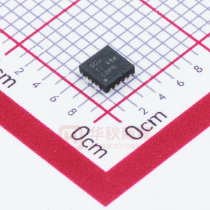

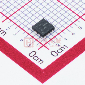

TPS6306x器件为由3节(最多6节)碱性电池,镍镉电池(NiCd)或者镍氢电池(NiMH)电池,或者一节锂离子或者锂聚合物电池供电的产品提供了一套电源解决方案。当使用一个双锂离子或者锂聚合物电池时,输出电流可升高至2A并将电池电压放电至5V或者更低。此降压 - 升压转换器基于一个使用同步整流的固定频率,脉宽调制控制器以获得最高效率。在低负载电流情况下,此转换器进入省电模式以在宽负载电流范围内保持高效率。省电模式可被禁用,强制转换器运行在固定的开关频率下。开关内的最大平均电流被限制在2.5A(典型值)。使用一个外部电阻器分压器可对输出电压进行编程,或者在芯片上对输出电压进行内部固定。转换器可被禁用以大大减少电池消耗。在关机期间,负载从电池上断开。此器件封装在一个10引脚的小外形尺寸(SON)PowerPAD封装.3mm x 3mm封装内(DSC)。
