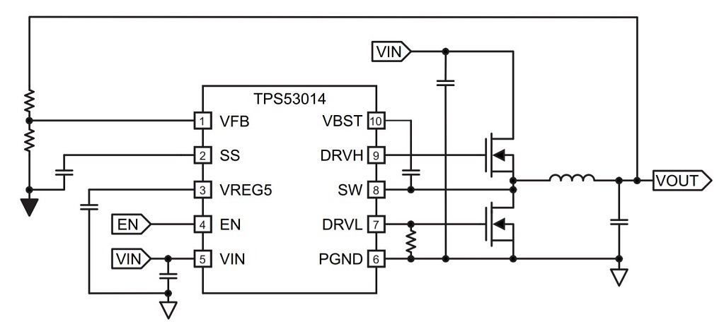

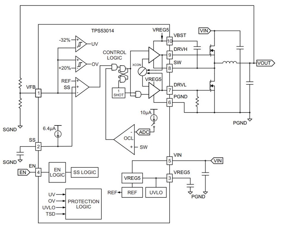

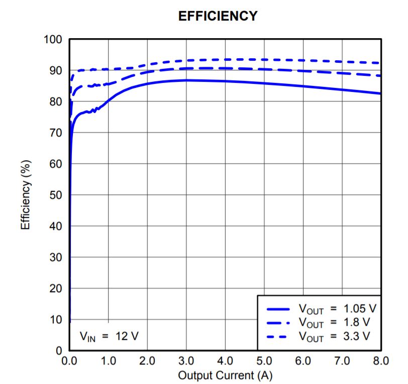

TPS53014是一款单一,自使用启动时间D-CAP2模式同步降压控制器.TPS53014可帮助系统设计人员通过一个低成本,低组件数的低待机电流解决方案来完成各种终端设备的电源总线调节器集.TPS53014的主控制环路使用D-CAP2模式控制,此控制方式提供一个无需外部补偿组件的极快速瞬态响应。自动用接通时间支持较高负载条件下PWM模式与Eco模式运行间的无缝转换.Eco-mode使TPS53014能够在较轻负载状况下保持高效率.TPS53014也能够适应诸如POSCAP或者SP- CAP的低等效串联电阻(ESR)和超低ESR陶瓷电容器。此器件提供输入电压介于4.5V至28V而输出电压介于0.77V至0.7V之间的便捷的和高效操作。
TPS53014采用3.0mm x 3.0mm 10引脚VSSOP(DGS)封装,额定环境运行温度范围为-40°C至85°C。
特性
  • D-CAP2模式控制
    • 快速瞬态响应
    • 环路补偿无需外部部件< /li>
    • 与陶瓷输出电容器兼容
  • 高初始参考准确度(±1%)
  • 宽输入电压范围:4.5V至<28V
  • 输出电压范围:0.77V至7.0V
  • 低侧R DS(接通)无损电流感应
  • 可调软启动
  • 非吸入预偏置软启动
  • 500kHz开关频率
  • 逐周期过流限制控制
  • 用于生态模式 TM
  • 过流限制(OCL)/过压(OVP)/欠压(UVP)/欠压闭锁(UVLO)/热关断(TSD)保护
  • 自适应栅极驱动器,带集成式升压P通道场效应应晶体管(PMOS)开关
  • 热补偿OCP, 4000 ppm /°C
  • 10引脚超小型小外形尺寸封转(VSSOP)
