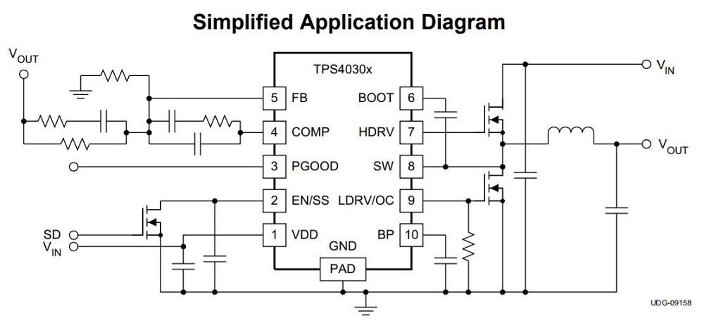

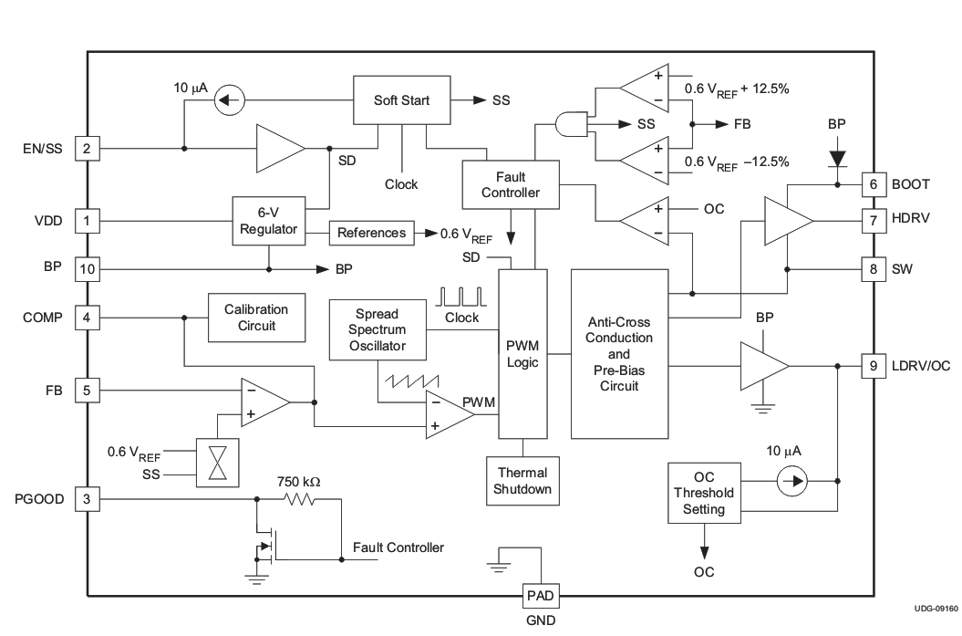

TPS4030x是成本优化的同步降压控制器系列产品,可在3V至20V输入电压下运行。此控制器实现了一种电压模式控制架构,具有输入电压前馈补偿功能,固定开关频率为300KHz,600KHz或1.2MHz。
在开关频率部分添加了扩频频谱(FSS) )特性,显着降低了峰值EMI噪声,使其更容易符合EMI标准。
TPS4030x具有多种用户可编程功能,包括软启动,过流保护(OCP)电平以及环路补偿。
OCP电平可以通过从LDRV引脚连接到电路接地的单个外部电阻器进行编程。在初始通电过程中,TPS4030x将进入校准环节,测量LDRV引脚电压,并设置内部OCP电压电平。在工作期间,器件可在通电时通过将已编程OCP电压电平与低侧FET上的压降进行比较来确定是否发生过流情况。之后,TPS4030x会进入关断和重启周期,直故障消除为止。
