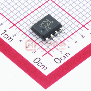

金额:¥8.05500
去购买型号:LM22676MRX-5.0/NOPB 封装:SOIC8_150MIL_EP
品牌:TI 描述:降压 开关稳压器 IC 正 固定 5V 1 输出 3A SOIC8_150MIL_EP
