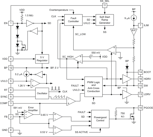

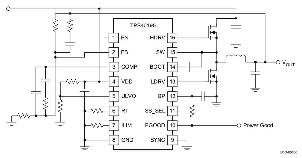

TPS40195是一款灵活的同步降压控制器,采用4.5 V至20 V标称电源供电。该控制器实现电压模式控制,开关频率可在100 kHz至600 kHz范围内调节。该器件具有灵活的功能,包括可选的软启动时间,可编程短路限制,可编程欠压锁定(UVLO)和同步功能。自适应反交叉传导方案用于防止功率FET中的击穿电流。通过检测低端MOSFET导通时的压降,并将其与用户可编程阈值进行比较,即可完成过流检测。
阈值通过ILIM连接的单个外部电阻设置到GND。逐脉冲限制(防止电流失控)是通过检测高侧MOSFET导通时的电压并在电压降高于550 mV的固定阈值时终止循环来提供的。当控制器检测到输出短路时,两个MOSFET都会关闭,并且在尝试重启之前会观察到超时时间。这在持续故障的情况下提供有限的功率耗散。此设备上的同步是双向的。器件可以180°异相同步到选定的主TPS40195,以固定的250 kHz或500 kHz运行,或者可以同步到100 kHz至600 kHz范围内的任何外部时钟源。
