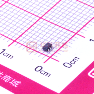

OPA333-Q1 汽车类 1.8V 输入电压、17uA 偏移电流、2uV 偏移电压的微功耗 CMOS 零漂移系列运算放大器
数据:
OPA333系列CMOS运算放大器采用专有的自动校准技术,可同时提供极低的失调电压(最大10μV)和接近零漂移时间和温度。这些微型,高精度,低静态电流放大器提供高阻抗输入,共模范围超出轨道100 mV,轨到轨输出摆幅在50 mV以内。可以使用低至1.8 V(±0.9 V)和高达5.5 V(±2.75 V)的单电源或双电源。它们针对低压单电源工作进行了优化。
OPA333系列具有出色的共模抑制比(CMRR),无需与传统互补输入级相关的交叉。这种设计在驱动模数转换器(ADC)方面具有卓越的性能,而不会降低差分线性度。
OPA333(单一版本)采用SOT23-5封装。
