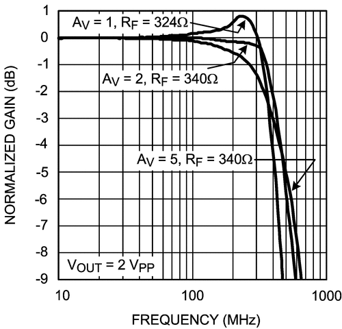

LMH6733 单电源、1.0 GHz、三路运算放大器
数据:
LMH6733是一款三通道宽带运算放大器,专为需要高速和低功耗的应用而设计。输入电压范围和输出电压摆幅经过优化,适用于低至3V和高达±6V的电源。得益于TI的电流反馈架构,LMH6733的增益范围为±1至±10,同时即使在单位增益下也能提供稳定的工作,无需外部补偿。这些放大器提供650 MHz小信号带宽,增益为2 V /V,低2.1 nV /√ Hz 输入参考噪声,仅消耗5.5 mA(每个放大器)来自单5V电源。
LMH6733采用16引脚SSOP封装,具有流通引脚排列,易于布局,并且与LMH6738引脚兼容。每个放大器都有一个独立的关断引脚。
特性
  • 电源范围3至12V单电源
  • 电源范围±1.5V至±6V分离电源
  • < li> 1.0 GHz -3 dB小信号带宽
    • (A V = + 1,V S =±5V)
  • 650 MHz -3 dB小信号带宽
    • (A V = + 2,V S = 5V)
  • 低电源电流(每个运算放大器5.5 mA,V S = 5V)
  • 2.1 nV /√ Hz 输入噪声电压
  • 3750 V /μs压摆率
  • 70 mA线性输出电流
  • CMIR和每个供电轨输出摆幅为1V
