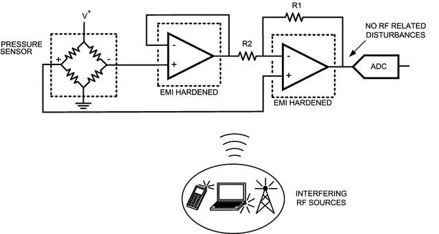

TI的LMV861和LMV862是CMOS输入,低功耗运算放大器IC,提供低输入偏置电流,-40°C至+ 40°C的宽温度范围125°C和卓越的性能使其成为坚固的通用部件。此外,LMV861和LMV862经过EMI硬化处理,可最大限度地减少干扰,因此非常适合EMI敏感应用。

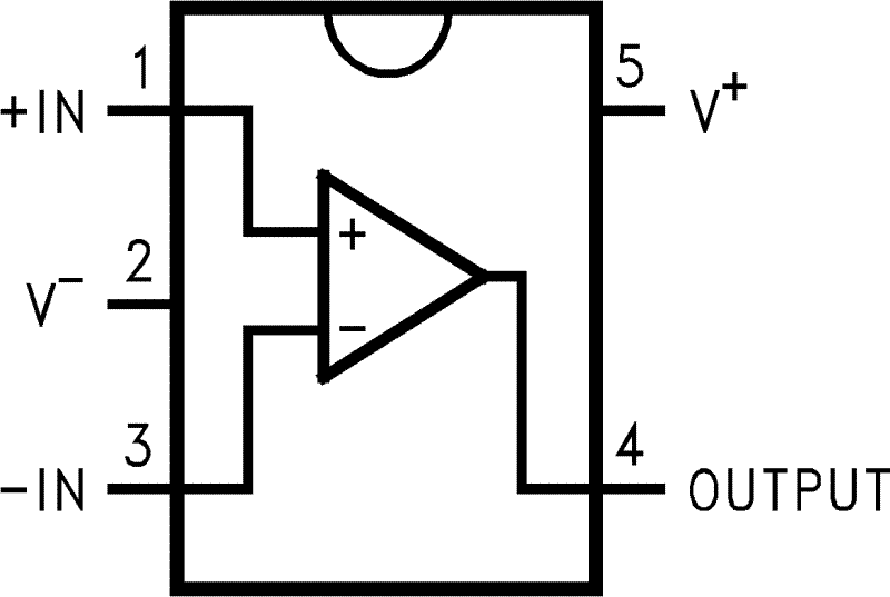

该系列器件的最大输入失调电压为1 mV,轨到轨输出级和输入共模电压范围包括地。在2.7V至5.5V的工作范围内,LMV861和LMV862的PSRR为93 dB,CMRR为93 dB。 LMV861采用节省空间的5引脚SC70封装,LMV862采用8引脚VSSOP封装。

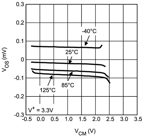

  • 输入失调电压1 mV Max
  • 输入偏置电流0.1 pA
  • GBW 30 MHz
  • 1.8 GHz时的EMIRR 105 dB
  • 输入噪声电压1 kHz 8 nV /√ Hz
  • 压摆率18 V /μs
  • 输出电压摆幅轨到轨
  • 输出电流驱动67 mA
  • 工作环境温度范围-40°C至125°C
