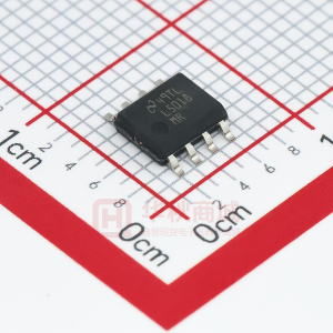

LM5018 100V、300mA 恒准时同步降压转换器
数据:
LM5018是一款100V,300mA同步降压稳压器,其集成了高侧和低侧金属氧化物半导体场效应应晶体管(MOSFET) .LM5018器件所采用的恒定导通时间(COT)控制方案无需环路补偿,可提供出色的瞬态响应,并且可实现超低降压比。导通时间与输入电压成反比,这使得整个输入电压范围内的频率几乎保持恒定。高压启动稳压器为IC的内部运行以及集成栅极驱动器提供了偏置电源。
峰值电流限制电路可防止出现过载情况。低压闭锁(电压范围内的频率几乎保持恒定。 UVLO)电路支持对输入低压阈值和滞后进行单独编程。
LM5018器件采用WSON-8和SO PowerPAD-8塑料封装。
