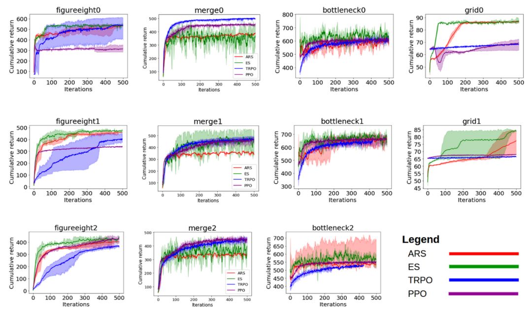

一旦我们制定好了基准,我们就要确保研究人员有一组基准值来检查他们的算法。我们执行了一个小规模的超参数扫描,然后将找到最佳超参数提供以下RL算法运使用:增强随机搜索,近端策略优化,进化策略和信任区域策略优化。
下面图表的第一行表示在训练时间内使用一组指标奖励的基准分数。每个图对应于一个场景,显示其算法获得分数与训练时间的函数关系。如果算法分数偏离这些数值,就可以立即知道算法是否正确。
然而,从对拥塞的影响这一角度来看,真正重要的是最后的图表,即我们根据真正影响拥塞的指标对算法进行的评分。这些指标包括:8字形和合并车道的平均行驶速度,交通网中每辆车的平均延迟,以及瓶颈路段每小时车辆的总流出量。中间四列是算法根据这些基准指标的评分,最后一列是完全人类驾驶的得分。请注意,所有这些基准的AV出现率都相对较低,从最低的7%到最高的25%(即每14辆车中1 辆AV到每4辆车1辆 AV)。完全人类驾驶一栏中的拥堵指标都严重恶化,这表明即使出现率非常低,AV也可以对拥堵产生惊人的影响。
