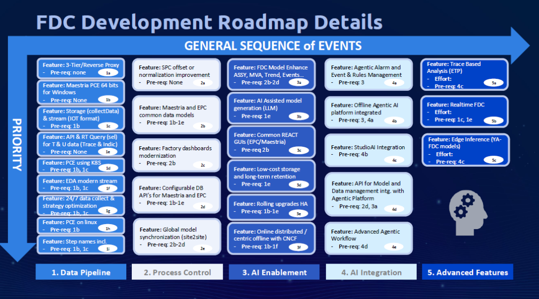

三、五阶段演进路径:从数据底座到自主闭环
普迪飞将技术实现拆解五个递进阶段,每个阶段都有明确的交付物:
1
Phase 1:安全数据管道(基础层)
3层架构与反向代理部署
PCE 64位Windows/Linux现代化
EDA现代流式数据传输
IoT数据存储与流式处理
基于Kubernetes的弹性部署
关键价值:为高频数据提供实时API查询能力
2
Phase 2:过程控制与Maestria标准化(整合层)
SPC标准化改进
统一FDC模型增强
告警与事件管理统一
仪表板现代化与统一GUI平台
关键价值:消除Maestria与EPC之间的体验断层
3
Phase 3:AI使能(智能层)
AI辅助模型生成(基于LLM)
模型/数据管理API
集中式+分布式混合架构
24/7优化循环与滚动升级
跨工厂全球模型同步(site-to-site)
关键价值:让工艺工程师从"调参数"转向"审策略"
4
Phase 4:AI集成(实时层)
实时FDC在线推理
边缘推理部署(YAFDC模型)
基于Trace的预测性分析(ETP)
StudioAI集成与跨系统API
关键价值:实现AI模型从离线训练到在线推理的跨越
5
Phase 5:自主FDC(自治层)
智能体工作流(Agentic Workflows)
闭环优化与自主模型调优
全生命周期集成与自优化规则
关键价值:实现"检测-分析-决策-执行"的完整自治闭环

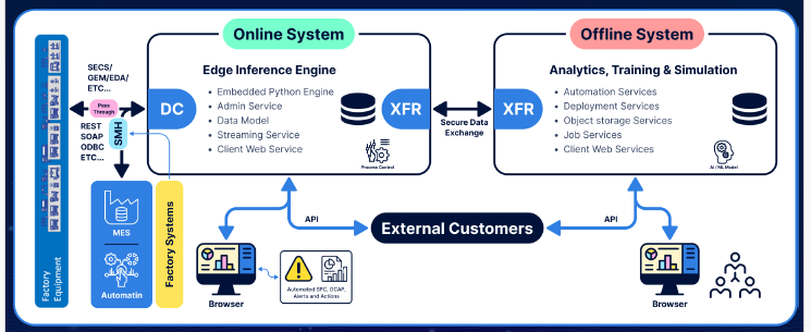

四、技术架构揭秘:在线与离线如何协同?
路线图中的架构图揭示了一个关键设计哲学:边缘在线推理与离线训练分析的分离
在线系统(部署于工厂本地边缘)负责实时数据采集与边缘推理,通过安全数据交换机制与离线系统保持联动离线侧承担分析挖掘、模型训练与工艺仿真等任务,并持续迭代优化人工智能模型。
这种分离架构的优势在于:
在线侧保持极简,确保低延迟与高可用;
离线侧拥有完整的自动化服务、部署服务、对象存储与作业调度能力;
通过API向外部客户开放能力,支持MES、自动化系统等工厂侧集成。

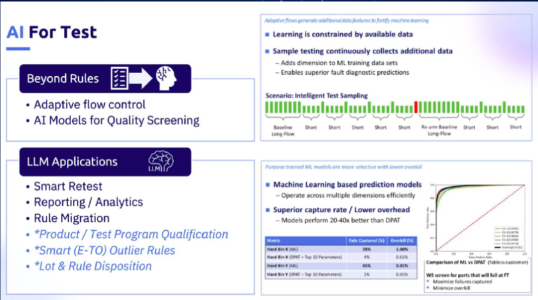

六、已验证的价值:测试与良率案例
1
测试优化场景:
基于机器学习的智能测试采样,相比传统DPAT方法:
  • 多维并行分析,故障捕获能力提升 20–40 倍;
  • 样本过杀率仅 0.61%,大幅降低测试冗余成本;

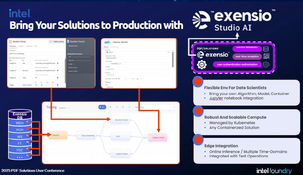

制造良率场景
依托 Exensio StudioAI 平台,实现跨设备协同学习、工艺自适应优化,大幅缩短良率异常根因定位周期,适配晶圆制造、封测全流程场景。
