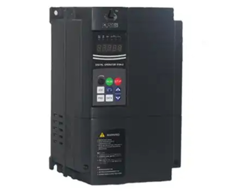

永磁调速与变频调速都是高效节能技术,但技术路径截然不同:变频调速通过改变电源频率“控制电机”,而永磁调速则通过磁场“隔离传动”,这决定了它们在可靠性、环境适应性和投资成本上各有取舍。
以下是两者的详细对比分析:
1. 技术原理对比
变频调速:通过改变电动机定子的电源频率f,来改变电机的同步转速(公式为n = 60f(1-s)/p
),从而实现对电机转速的控制。简单理解就是直接控制电机本身
永磁调速:电机转速保持不变。在电机与负载之间安装一个永磁耦合器,通过调节永磁体与导体铜盘之间的气隙间隙来改变传递的扭矩大小,从而实现负载调速。简单理解就是在电机和负载之间加装了一个“磁力离合器”
2. 综合性能对比
维度 变频调速 永磁调速 结论与适用场景
核心可靠性 电子元器件多,对环境(粉尘、温度、湿度)敏感,故障率相对较高。 机械结构,无电子元器件可靠性极高,设计寿命可达25年以上。 永磁胜 。特别适用于煤矿、粉尘大、高温等恶劣环境。
对电网影响 产生高次谐波,需加装滤波装置,否则可能干扰电网中其他设备运行。 完全无谐波功率因数与电机相同,对电网无污染。 永磁胜 。在对电网质量要求严格的场合(如精密电子厂、医院)具有天然优势。
机械保护 电机与负载为刚性硬连接。负载卡死时,电机电流瞬间飙升,易烧毁。 非机械连接 (气隙传递)。负载卡死时,通过磁力滑差实现过载保护,保护电机。 永磁胜 。对于经常发生过载的搅拌机、破碎机等设备,永磁调速能显著降低电机烧毁风险。
环境适应性 差。通常需要安装在恒温、恒湿、无尘的专用变频器,甚至需要单独配置空调。 强。可露天安装,适应高海拔、高粉尘、防爆区域,无需空调或单独厂房。 永磁胜 。若现场空间有限、无专用设备间,永磁方案更简便。
安装维护 安装复杂,需高精度找正(刚性连接);需要电气专业高技能人员维护,故障点较多。 安装简单,对中要求低;机械钳工即可维护,维护量小,主要是轴承润滑。 永磁胜 。若现场电气维修力量薄弱,或希望降低运维难度,可优先考虑。
控制精度与响应 。响应速度快,调节精度极高,适合需要精确流量或压力控制的工艺。 中等。响应速度较慢,调节精度略低于变频。 变频胜 。制药、化工等需要高精度恒压供水或复杂闭环控制的场合。
效率表现 全效率高,但在低速重载工况下电机自身散热变差,效率下降。 在中高转速区效率高,但在超低速(如低于50%转速)运行时,涡流热损耗增大,效率低于变频。 打平/视工况而定 。长期运行在80%-100%转速,永磁更优;长期运行在30%-60%低速,变频更优。
3. 经济性对比(以600kW级水泵为例)
根据某电厂的凝结水泵改造案例,在同等工况下:
初期投资
永磁调速:约217万元(含两台永磁设备及辅助材料)。
变频调速:约148.8万元(含进口变频设备及变频器室建造费10.8万元、空调3万元、专用电缆5万元)。
结论:虽然永磁设备本身可能更贵,但由于无需昂贵的土建(专用房间、空调),综合初期投资常低于或持平于变频
运营维护成本
永磁:年维护费约 0.2万元(仅润滑油脂)。
变频:年维护费约 1万元(电子元件老化更换)+ 变频器室制冷耗电年约12.74万元
结论:永磁调速后期几乎没有运营成本,年省电费和维护费可观。
4. 最终选型建议
首选永磁调速的场景:
环境恶劣:现场粉尘多、湿度大、温度高,或有防爆要求(如矿山、化工厂)。
可靠性优先:工艺不允许停机,电机经常过载,希望实现软启动和过载保护。
简化维护:缺乏专业电气维护人员,希望设备“装完不用管”。
震动大:对于长轴泵或老旧基础,永磁的非接触连接能有效隔离震动,延长轴承和机械密封寿命。
首选变频调速的场景:
高精度控制:需要快速响应和极高的流量/压力调节精度(如精密涂布、化工反应釜进料)。
调速范围极宽:电机需要长期在30%额定转速以下运行。
已有基础设施:现场已有现成的变频器室和空调,或者必须利用现有变频器柜。
总结来说,变频调速强在“控”,永磁调速胜在“稳”。如果你的痛点在于设备频繁过载烧电机、现场环境太脏太热导致变频器老坏,或者不想建昂贵的变频器室,永磁调速是更具性价比的替代方案
