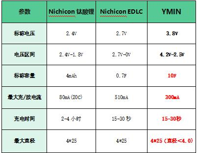

【图2:与Nichicon同尺寸(4*25mm)参数对比表】

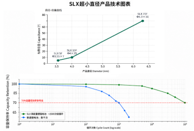

维度二:长循环寿命= 低维护,大幅降低TCO
SLX系列循环寿命超10万次,是普通锂电池(数千次)的数十倍。
模拟烤肉探针每日充放电10次的严苛条件下,SLX工作2年(远超产品保修期1年)后性能衰减不到20%,预计寿命超过5年。这意味着在产品生命周期内,用户几乎无需更换储能器件,品牌方也大大降低了售后保外更换的负担。
【图3:SLX 超小直径混合型超级电容:直径- 容量与循环寿命特性图】

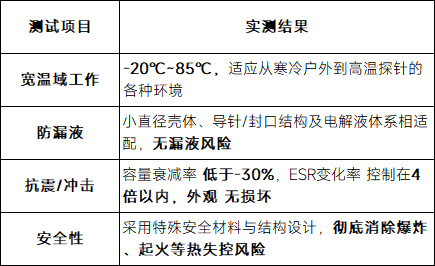

维度三:可靠性与安全性——-20℃~85℃宽温域,零热失控风险
对于嵌入狭长空间、可能面临振动、跌落、高温或出口运输的储能器件,可靠性与安全性是“一票否决项”。SLX系列在此交出了完整答卷:

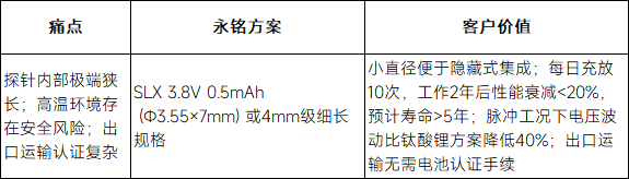

案例2:蓝牙探针式温度计(如烤肉温度计)
【图5:SLX在蓝牙烧烤温度计内部结构示意图】
