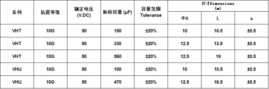

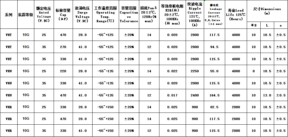

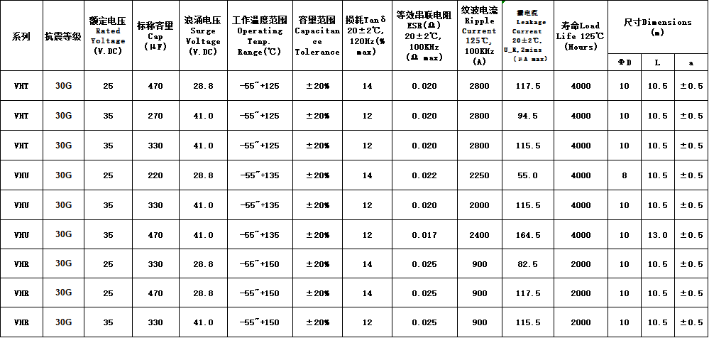

产品选型表:
覆盖10G/30G抗震 适配25V至50V宽压
10G 抗震等级产品
30G 抗震等级产品
50V 规格产品

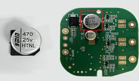

04实际应用案例:某新能源汽车电子水泵
痛点场景:水泵在高低温循环与持续振动下出现早期失效,冷启动时有明显异响,导致热管理失衡风险。
根本原因:传统电容在低温下容量衰减过大(容衰)、ESR偏高、抗振结构薄弱。
永铭方案:选型 VHT 25V 470μF 10*10.5
效果:
1.消除冷启动异响:得益于双电介质与超低ESR(0.020Ω),水泵响应迅速,全程无噪音。
2.通过10G振动测试:内部芯包固定+高强度材料,无结构失效。
3.宽温稳定输出:-55℃~125℃范围内电性能波动极小。
图1:VHT系列电容器在某新能源汽车电子水泵PCB板上的应用示意图
