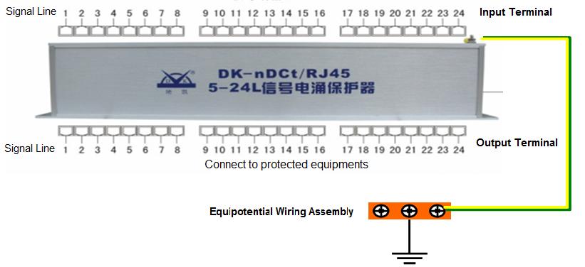

对于多端口汇聚的场景,比如机房的汇聚交换机,推荐使用8口、16口或24口的机架式千兆PoE防雷器,统一安装在19英寸标准机柜内,整洁可靠。对于室外立杆摄像头这类单点位设备,RJ45+PoE二合一SPD是最实用的选择,将数据和供电的防护集成在一个防水外壳中,布线简洁且防护完整。
在防雷分区层面,应遵循LPZ分区防护理念:室外网线进入建筑物前端设一级SPD,设备端口前再设二级精细保护,中间做好等电位连接和接地。GB 50343-2012等国家标准对信号线路浪涌保护器的选型和安装均有明确规定,工程实施时应严格参照执行。
