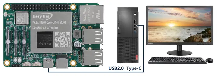

1. ADB调试
ADB调试涉及USB-ADB接口(如果Windows缺少USB-ADB驱动,则需要进行驱动安装,具体步骤可参考《入门指南/开发环境准备/USB驱动安装》),利用USB Type-C线把PC和EASY EAI PI2连接起来,相关硬件接口如下图所示。
