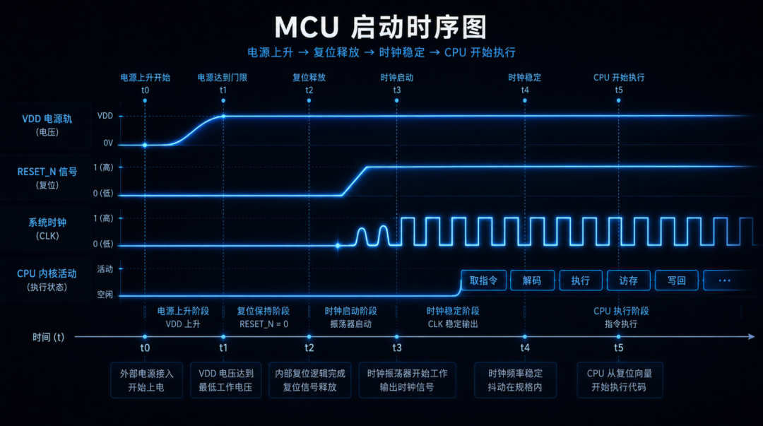

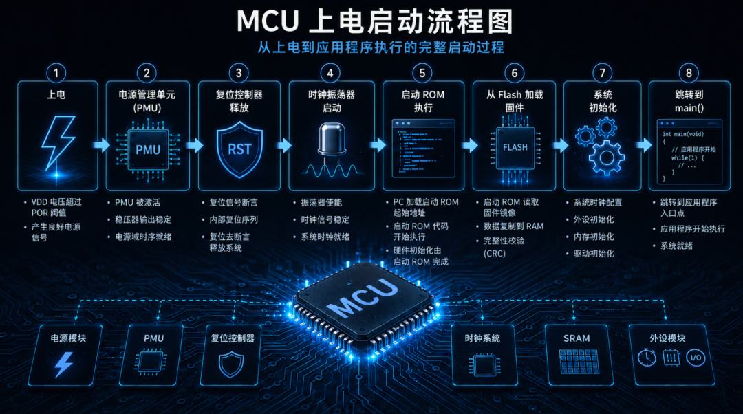

第一章:从上电开始,程序为什么能够运行
对于 MCU 来说,通电并不意味着立即开始工作。133a5432-5fed-11f1-ab55-92fbcf53809c.png当电源接入后,首先进入工作的是电源管理电路,它负责把外部电压转换成芯片内部能够稳定使用的工作电压,同时监测供电是否正常。只有当电压稳定达到规定值后,复位电路才会释放复位信号,允许 MCU 正式启动。接下来,时钟系统开始工作。时钟可以理解为 MCU 的心跳。CPU 并不会连续不断地执行动作,而是在时钟脉冲的驱动下,一拍一拍地向前推进。没有时钟,再强大的处理器也只是静止的晶体管集合。随后,CPU 根据固定地址找到 Flash 中存放的启动程序(Boot),开始执行初始化流程。在这个阶段,系统会完成数据搬运和环境建立。例如把 Flash 中需要运行的数据复制到 RAM,把未初始化变量清零,并配置 GPIO、定时器、中断控制器等硬件资源。1364214a-5fed-11f1-ab55-92fbcf53809c.png当这些准备工作全部完成后,程序才会进入开发者编写的 main() 函数,真正开始执行应用逻辑。从外面看,整个过程可能只需要几十毫秒,但对于 MCU 来说,却完成了一次从“硬件通电”到“软件运行”的生命诞生过程。

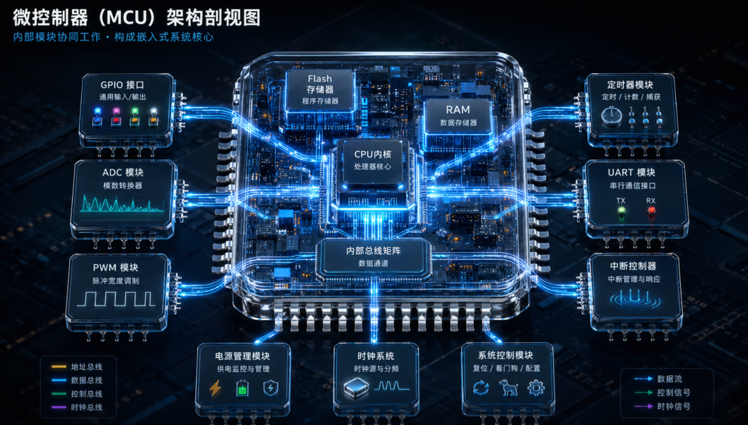

第二章:MCU内部究竟有什么
很多人把 MCU 理解成一个 CPU,其实并不准确。准确地说,MCU 是一台被高度集成到单颗芯片中的微型计算机系统。137cf882-5fed-11f1-ab55-92fbcf53809c.png其中最核心的是 CPU。CPU负责读取指令、进行运算、修改程序流程,并控制整个系统运行。但 CPU 本身并不能感知温度,也不能驱动电机,它只能通过访问各种硬件模块完成这些工作。为了保存程序代码,芯片内部集成了FlashFlash 属于非易失性存储器,即使断电后内容也不会丢失,因此程序能够长期保存。为了存放运行过程中的变量和状态信息,又配备了RAM。与 Flash 相比,RAM 速度更快,但断电即失。CPU、Flash、RAM以及各种外设之间,则通过总线(Bus)连接。总线相当于芯片内部的数据高速公路,所有数据传输都需要经过这里。除此之外,MCU还集成了大量专门用于控制任务的外设模块。
  • GPIO用于读取按键和控制LED
  • ADC用于把传感器产生的模拟信号转换成数字数据;
  • PWM用于控制电机转速和加热功率;
  • Timer负责定时和计数;
  • UART、SPI、I²C则承担设备间通信任务;
  • Interrupt Controller负责处理中断请求。
正是这些模块的存在,使 MCU 不只是一个会计算的芯片,而成为一套完整的控制系统

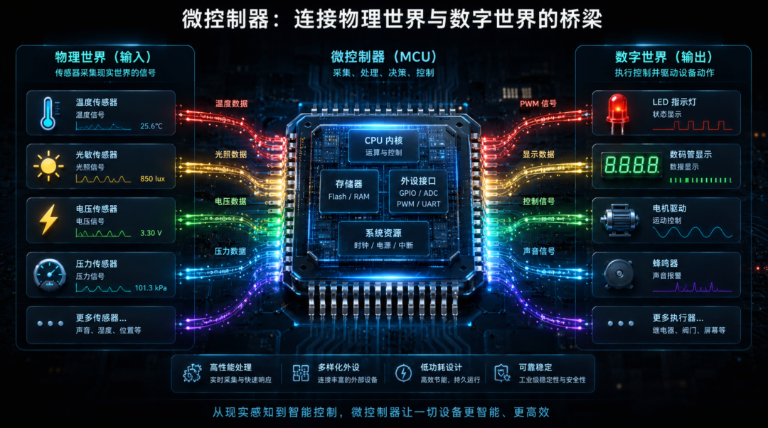

第三章:MCU如何感知外部世界
现实世界中的信息大多是连续变化的。温度、电压、压力、光照强度都属于模拟量,而 MCU 内部只能处理数字信号,因此必须建立一个连接现实世界与数字世界的桥梁。139923cc-5fed-11f1-ab55-92fbcf53809c.png这个桥梁就是外设系统。以智能电饭煲为例:
  1. 用户按下按键时,GPIO会检测到电平变化;
  2. 温度传感器输出模拟电压后,ADC将其转换为数字数据;
  3. 显示屏通过SPI或I²C接口接收显示内容;
  4. 加热器则通过PWM调节功率大小。
因此,MCU实际上并不是直接操作现实世界,而是通过外设模块完成感知与控制。整个过程可以理解为:
  • 传感器负责采集信息;
  • ADC负责数字化;
  • CPU负责分析判断;
  • GPIO和PWM负责执行动作。
现实世界的信息不断进入芯片,而控制指令又不断离开芯片,形成持续的数据流动。这正是 MCU 与现实世界建立联系的根本方式。
