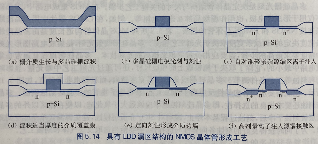

按照图5.12所示的自对准MOS 晶体管基本原理,在多晶硅栅光刻后,以高浓度离子注入对源漏区掺杂,形成 NMOS 晶体管的n+ p源漏结,或PMOS 晶体管P+ n源漏结。但是当沟道长度接近1µm后,特别是在进入亚微米尺寸以后,短沟道效应和热电子效应等小尺寸效应严重影响器件性能,源漏区结构及掺杂工艺必须予以改进。其途径是改变源漏区掺杂分布,从而减少多晶硅栅与源漏区的交叠,以控制短沟道效应,降低漏结附近的电场强度,以抑制热电子等高电场效应。这种工艺的基本原理是通过两次离子注入,先后形成掺杂浓度及深度不同的两个区域。在传统高掺杂源漏区的内侧,即紧邻多晶硅栅边缘的区域,形成浓度较低、结深较浅的掺杂区,称作轻掺杂漏区(light doping drain,LDD),也常称源漏延伸区(source/drain extension)。这样的结构,对于 NMOS晶体管,形成了n+ n- P漏结横向剖面,因而降低了栅极附近反向偏压漏结峰值电场强度,避免沟道电子由于从电场获得高能量而产生热电子效应。在PMOS器件中,形成的p+ p- n漏结也具有同样效果。虽然晶体管源区附近并无热电子效应存在,但MOS晶体管中源漏两者对称,可在电路中任选连接为漏极。注意这里的n-或p-都是相对高达1020cm-3的n+或p+源漏接触区,其实际浓度也比较高,以避免过大串联电阻。这种掺杂浓度和结深不同的源漏结构,也是利用自对准工艺技术形成的。LDD结构是源漏区形成工艺的重要改进,对MOS 器件微小型化和集成电路性能优化有重要作用。
图5.14显示具有LDD漏区结构的自对准NMOS晶体管形成原理及主要工艺步骤。其中,栅介质与栅电极叠层结构的淀积及形成工艺,仍和5.3.2节所述相同,如图5.14(a)和(b)所示。此后,首先以多晶硅栅力掩蔽,选择能量较低、剂量较小的磷或砷离子,进行自对准轻掺杂源漏区离子注入,如图5.14(c)所示。形成LDD结构的离子注入剂量要比源漏接触区低1~2个数量级。接着应用CVD技术淀积适当厚度的氧化硅或氮化硅膜,如图5.14(d)所示,覆盖整个硅片。随后以反应离子刻蚀技术,进行各向异性刻蚀,平坦区域淀积的介质层被去除,而在多晶硅栅边缘陡直台阶处,由于保形覆盖的介质层厚,则会留下侧壁介质层,被称作侧壁介质隔层,简称为边墙,如图5.14(e)所示。之后,再以此两侧带有边墙的多晶硅栅 掩蔽,选择能量较高、剂量较大的砷离子进行第二次离子注入,如图5.14(f)所示。最后,经过高温退火,消除离子轰击缺陷和激活杂质原子,完成改进型源漏区形成工艺。
由上可见,具有LDD 结构的晶体管源漏区实际上由两部分组成:一部分是在与反型沟道相邻的前端区域,其掺杂浓度较低,与阱区形成的结较浅,有益于抑制短沟道效应和热载流子效应:另一部分为由介质边墙附近开始的后端区域,其掺杂浓度高,与区形成的结较深,有益于降低晶体管导通电阻。这个浓度高、结深较深的区域,也是源漏区形成金属化接触、与其他器件相连之处,也可称为源漏接触区。
