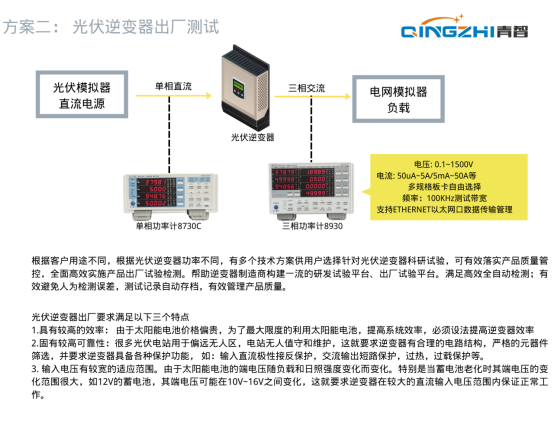

光伏逆变器是光伏发电系统的核心部分,可将直流电转化为与电网同频率,同相位的正炫波交流电,一部分给当地负荷供电,剩余电能馈入电网。为了提高光伏发电系统的整体性能,确保光伏逆变器的稳定供电,我司产品与实际用户使用的方案如下:
光伏发电并网电能测试
结合NB/T 32008 光伏发电站电能质量检测标准,8962A1可测量1500V/六通道电压电流信号,电流可提供多规格板卡选择,高频宽,符合多种IEC谐波分析,电网调频,波形显示,三相相序,三相不平衡度,可以有效测量针对电能负荷快速存储评估并网电能。
逆变器特性测试:
效率测试:对逆变器输入输出端的电压、电流、功率、效率和功率因数的测试
三相不平衡度:测量接线组的负序分量、负序不平衡度等参数,仪表绘制电压向量关系
直流分量与谐波关系:仪表按照IEC 标准执行谐波测量,500 次的谐波测量。满足逆变器输出电压电流的直流分量、THD 值、IEC 谐波、间谐波、高次谐波的测试要求。
高/低电压穿越:低电压穿越是指逆变器在并网点电压在一定范围内跌落的时候,能够保持并网运行,甚至向电网提供一定的无功功率,避免电网持续跌落造成电网供电瘫痪。高电压穿越是指电网发生故障引起电压升高时,在一定的电压升高范围和时间间隔内,光伏发电站可保证不脱网连续运行。青智功率分析仪可检测高/低压穿越的动态以及并网的情况。
MPPT测试: MPPT控制器能够实时侦测太阳能板的发电电压,并追踪最高电压电流值(VI),使系统以最大功率输出对蓄电池充电。 电压越高,通过最大功率,就可以输出更多的电量,从而提高充电效率。8962A1实时采样测量到MPPT控制器工作运行输出最大功率点。
有功/无功功率的调节控制:由于光源的不确定性,8962A1根据国家电网要求需具备有功/ 无功功率调节能力,有效对实时信息进行定时采样形成历史数据进行存储,并将实时数据通过电力调度向主站系统发送。
