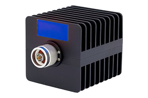

吸收型衰减器
吸收型衰减器通过内部的电阻网络将多余的射频能量转化为热能消耗掉,只让目标强度的信号顺利通过。吸收型衰减器最大优势在于其卓越的阻抗匹配性能。由于它本质上是一个纯阻性网络,对前级和后级的阻抗影响极小,因此能提供非常平滑的驻波比和宽频带响应。无论是在直流还是高频段,它都能保持稳定的衰减量且不会引入额外的相位失真。吸收型衰减器被广泛应用于矢量网络分析仪等精密测试仪器、基站发射链路以及雷达前端,用于防止接收机过载或改善系统的整体匹配。
2dB固定式衰减器,N型公头转N型母头,黑色阳极氧化铝散热器主体,额定功率25W,DC~18GHz
