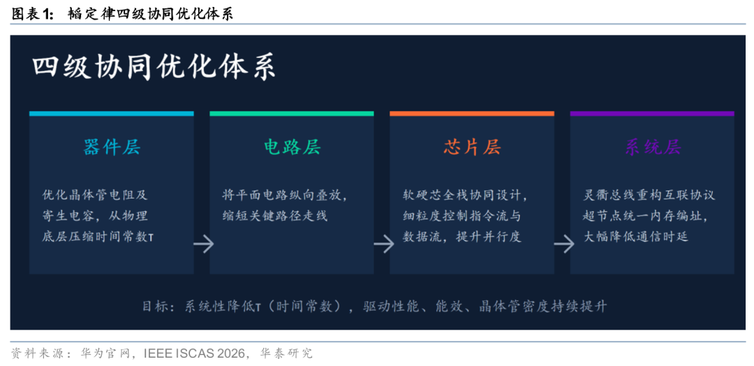

韬定律的核心命题是:以时间常数 τ 的缩微取代传统晶体管面积的几何缩微,通过逻辑折叠、异构集成与系统级互联,在不依赖极致光刻工艺的前提下,持续提升算力密度与系统性能。总体而言,这是一套贯穿器件、电路、芯片到系统的四层级协同优化体系。
晶体管层
压缩晶体管自身的开关时间(本征延迟)以及晶体管之间局部连线的电阻-电容(RC)延迟。技术手段包括载流子迁移率增强、GAA架构、高k金属栅极、局部互连优化等。
电路层
减小逻辑门之间互连线带来的延迟,尤其是长距离信号传输。技术手段包括低电阻导体、低k电介质、垂直集成(将逻辑、存储、电源、I/O 或不同类型逻辑层,在垂直方向重新分层、折叠、连接)来实现。
芯片层
实现"软件—架构—芯片"全栈软硬芯协同设计,基于实际工作负载细粒度控制指令流与数据流。
系统层
重构计算系统互联协议,实现超节点统一内存编址与原生内存语义,大幅降低系统通信时延。
在华为τ定律中,互联与网络传输是压缩系统级时间常数τ的关键。通过优化片上互连、片间总线与集群拓扑,可显著降低数据搬移与同步延迟。τ定律强调四层级协同降时,而互联正是打破“存储墙”与“通信墙”、释放算力的核心纽带。

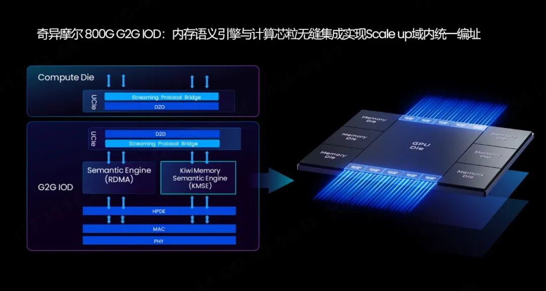

为了有效提升芯片效能,韬定律要求“系统层重构互联协议、统一内存语义”;奇异摩尔G2G IOD基于独创的HPDE高性能可编程数据引擎架构,内建自研内存语义引擎(Memory Semantic Engine)。该引擎使超节点内任意XPU在访问远端XPU或内存池资源时,无需复杂的驱动或中间软件协议栈转换,即可直接通过Load/Store指令直读直写远端内存地址空间。这一设计让跨设备的远端内存访问在编程体验上与访问本地内存无异,从而大幅降低软件开发复杂度,并显著优化系统级通信时延。
