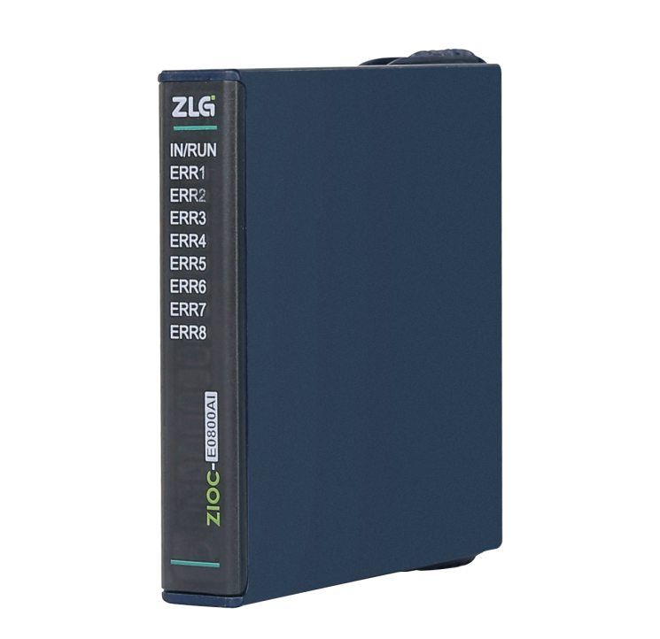

针对远距离、强干扰、高实时性、系统小体积等需求的应用场景,ZLG致远电子推出的EtherCAT插板式电流模块ZIOC-E0800AI(0-20mA)和ZIOC-E0800AI1(4-20mA)可供选择。
图1 ZIOC-E0800AI模块

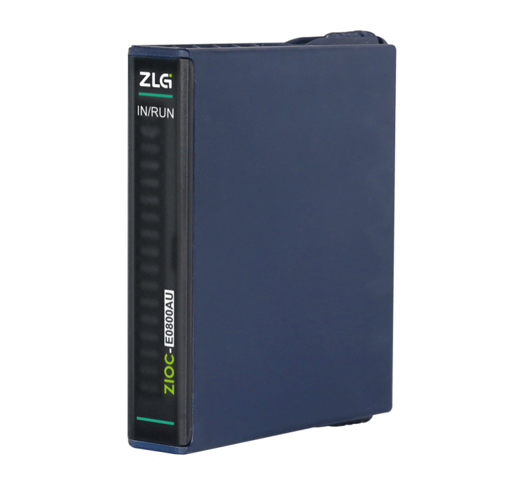

针对近距离、低干扰、高实时性、系统小体积等需求的应用场景,致远推出的EtherCAT插板式电压模块ZIOC-E0800AU(0-5V/0-10可配)和ZIOC-E0800AU1(差分±5V/±10V可配+单端0-5V/0-10V可配)可供选择。
图2 ZIOC-E0800AU模块
