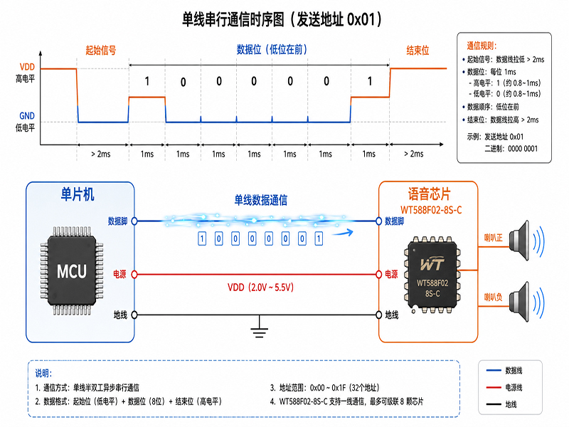

四、一线串口怎么接?开发难不难?
一线串口是WT588F02-8S-C最省心的地方。总共只需要两根线:一根DATA信号线,一根GND。DATA接单片机的任意一个IO口就行,不需要UART模块,也不需要I2C外设。
发码之前有个小讲究:DATA线得先拉高5毫秒以上,然后再拉低5毫秒,接着才开始发数据。为啥要这样?这是芯片的唤醒机制,跳过这一步有时候发码会没反应,不少工程师刚开始在这卡过壳。
数据格式也不复杂。先发高字节再发低字节,每个bit用高低电平比例来表示0和1。推荐用200微秒高电平配600微秒低电平,整体3比1的比例,发码稳定得很。
芯片上电初始化大概需要40毫秒,这段时间不要发指令,发了它也不理你。等初始化完了,BUSY引脚会有信号变化,PWM模式下500微秒到35毫秒就能响应,实际用起来几乎感觉不到延迟。
单片机跟语音芯片之间的IO口,建议串个1K电阻。别看这个小电阻不起眼,它能大幅减少MCU过来的干扰,通信稳定性提升很明显。我们做长期老化测试的时候,加了电阻的板子出问题的概率低得多。
语音播放结束后,如果DATA和CLK保持电平稳定200毫秒,芯片会自动进入休眠。这个设计很贴心,不用主控额外去管它的功耗。
