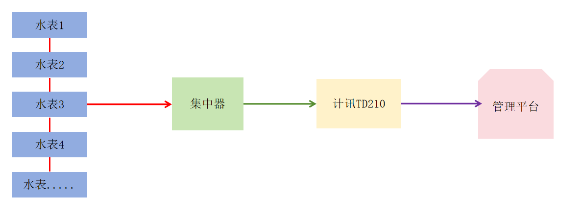

为解决上述痛点,实现水表数据的自动化、精准化、实时化传输与管理,该水表公司经过多方调研,选用计讯物联工业DTU TD210-C1作为数据传输核心设备,搭配集中器构建远传水表数据传输系统,实现水表数据的远程采集、传输与监控,全面提升抄表效率和管理水平。
方案原理
本次方案以“远传水表+计讯物联工业DTU TD210-C1+集中器+监控中心”为核心架构,集中器汇总区域内水表的数据,与DTU建立稳定连接,计讯DTU通过4G/5G无线网络,采用内嵌的TCP/IP或UDP/IP协议栈将数据透明传输至云端水务管理平台,管理人员可通过平台查看实时数据、历史数据,生成用水报表,掌握用户用水趋势;当出现用水异常(如漏水、超量用水)时,平台自动发出报警提示,便于工作人员及时排查处理。
核心设备:计讯物联无线数传终端DTU TD210
接口丰富:TD210自带RS232RS485工业端子接口,完美兼容市面上绝大多数带有Modbus协议的智能水表和流量计。不管是脉冲水表还是光电直读水表,接上就能跑。
✔极致的工业防护能力:水务环境往往潮湿、温差大。这款DTU宽温设计,具备防静电保护让它无惧风吹雨打,稳如老狗。
✔永不掉线的“强迫症”机制:它内置了看门狗检测和TCP心跳链路检测。一旦发现网络断了,立马自动重连;万一数据没发出去,它还有“数据补发机制”,确保你的用水量一分一毫都不会丢。
✔远程运维真香定律:后期如果需要更改IP地址或者排查故障,不用派人去现场拆盒子,直接在后台或者用云平台就能搞定。
