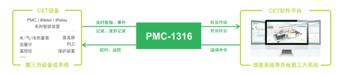

深圳市中电电力技术股份有限公司推出的 PMC-1316智能通信网关机,定位正是解决这一问题。它基于成熟的嵌入式通信软硬件平台,作为现场智能设备与控制主站之间的"协议翻译层":向下对接各类串口/以太网设备,向上以标准规约将数据汇总上传至 SCADA、EMS等主站系统。

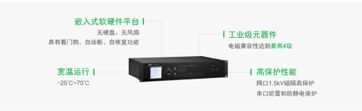

PMC-1316采用无硬盘、无风扇设计,发热量小,即使在恶劣工业环境下也能长期稳定运行。机箱规格为标准 2U / 19英寸机架式,尺寸 482 mm× 88 mm× 236.5 mm,表面经喷砂导电氧化处理,全部采用工业级元器件,参照电磁兼容高级别标准设计。
工作温度范围:−25 ℃ ~ +70 ℃,贮存温度:−40 ℃ ~ +85 ℃,满足大多数工业环境部署需求。

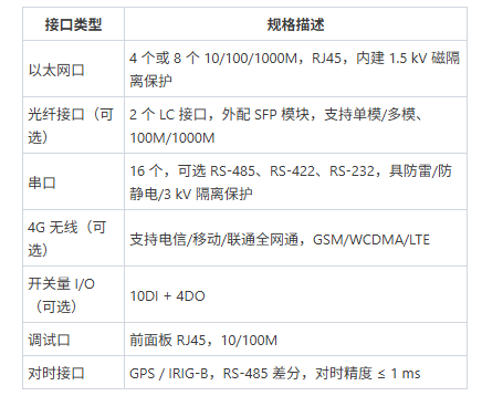

2、丰富的通信接口
3、宽电压输入,支持热插拔
支持 95 ~ 250 V AC/DC宽范围供电,可选单路或双路电源,每路配独立失电告警接点。双电源选型下支持热插拔,单路电源故障时可在不掉电的情况下更换电源模块,完全不影响业务运行。

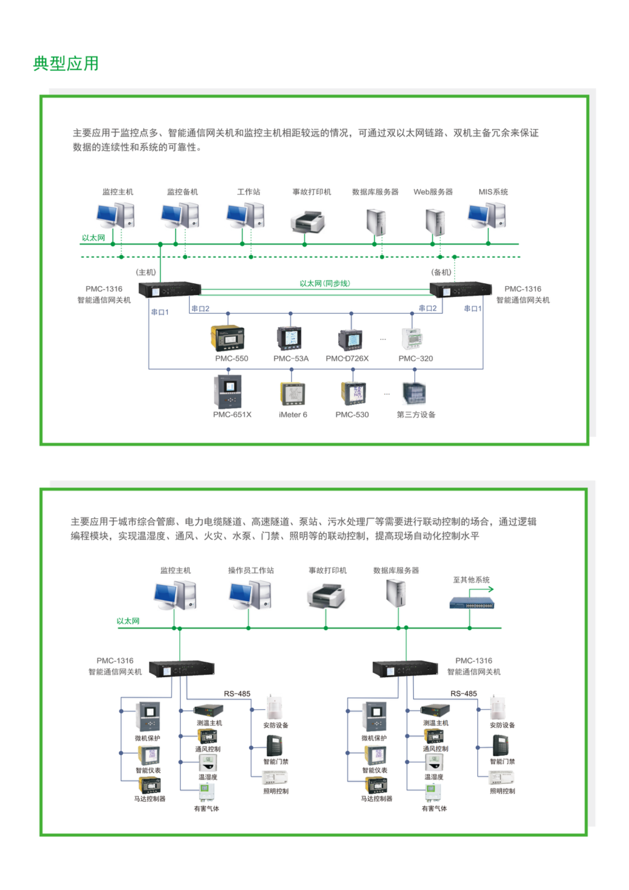

适用于监控点多、设备分散的电力变电站或配电房场景。PMC-1316部署在现场侧,通过双以太网链路连接监控主站,配合双机主备冗余,保证数据的连续性和系统稳定性。前台机功能完全由网关机承担,大幅降低系统复杂度和维护成本。
城市地下综合管廊汇聚了电力、通信、给排水、燃气等多种管线,需要对温湿度、通风、消防、水泵、门禁、照明等多套系统进行联动控制。PMC-1316内置逻辑编程模块,可实现跨系统的联动控制逻辑,无需额外部署 PLC,显著降低系统集成难度。
数据中心对 UPS、精密空调、消防系统、门禁等多类设备的集中监控有着较高需求。PMC-1316凭借对多种私有协议和标准协议的兼容性,可灵活接入不同品牌的设备,通过以太网或 4G将数据统一上送至 DCIM平台。
