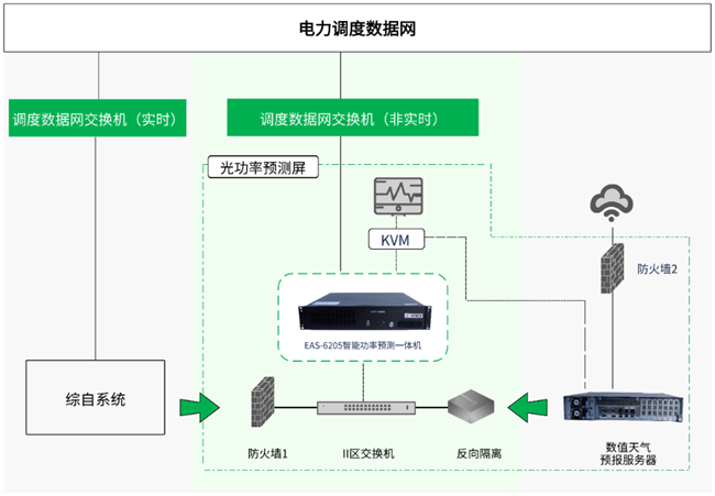

CET中电技术推出光功率预测屏(整屏交付),光功率预测屏将光功率预测软件、数值天气预报服务器、防火墙、反向隔离装置集成于一个标准屏柜中,采用全国产化硬件平台,符合变电站二次系统安全防护规范及等保加固要求。开箱即用,快速部署,大幅缩短项目工期。

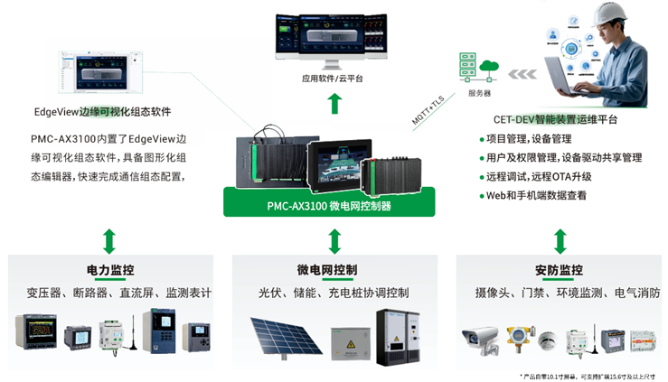

CET中电技术推出PMC-AX3100微电网控制器,搭载自适应功率调节算法,通过智能消纳平衡,自动达成“60%红线”目标,轻松通过政策验收。同时,产品将复杂的优化调度、负荷预测、并离网控制等底层算法,封装为稳定、易用、可落地的功能模块,成为打通政策要求、市场规则与工程实践的关键纽带。
